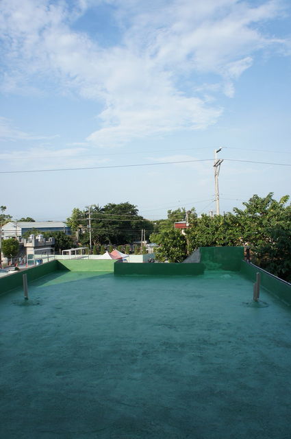

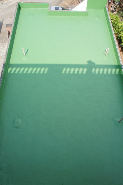

 樓主| 發表於 2014-7-13 21:19:37 | 顯示全部樓層
遲了一年,終於說服老人家,可以幫他們作一些隔熱設施!!
忙了2天(1天清理苔蘚與沙土),今天先上一層底漆+一層防水漆,改天再上一層防水漆+兩層隔熱漆!!
目前打算先做到這邊,種草皮就先按下~~(怕給老人家增加澆植的麻煩!!)

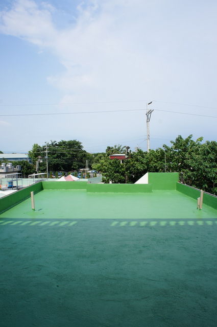

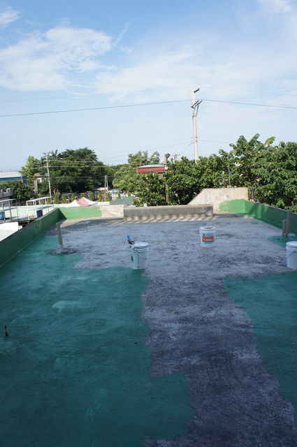

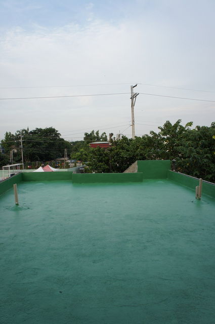

 樓主| 發表於 2014-7-15 20:28:26 | 顯示全部樓層
昨天下午趕著再塗防水漆第2層!!
今天早上再塗隔熱漆第一層!!(下午再施作第2層)
三樓往下望!!
PS.防水漆與隔熱漆都有剩下,下次隔熱漆拿去塗貨櫃與防水漆塗三樓!!
     (繼續努力!!)
