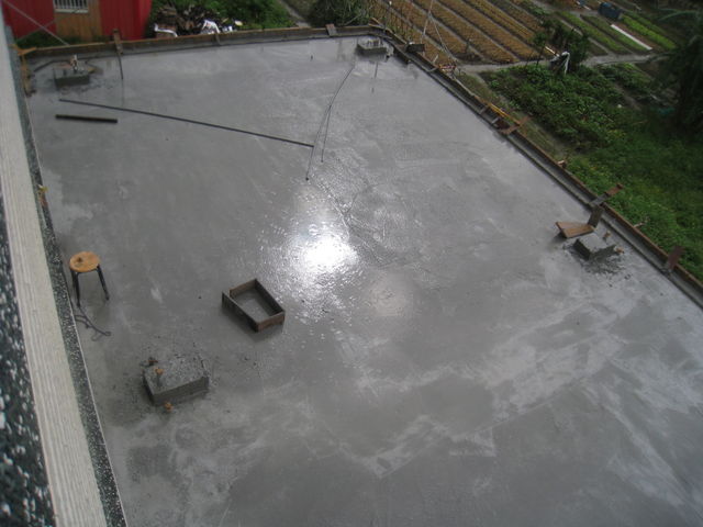

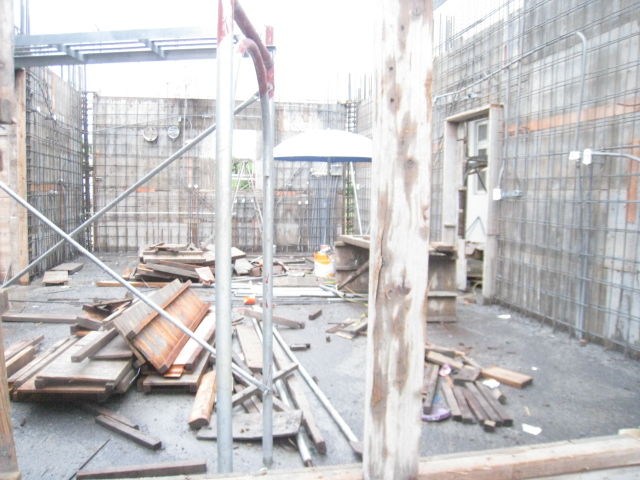

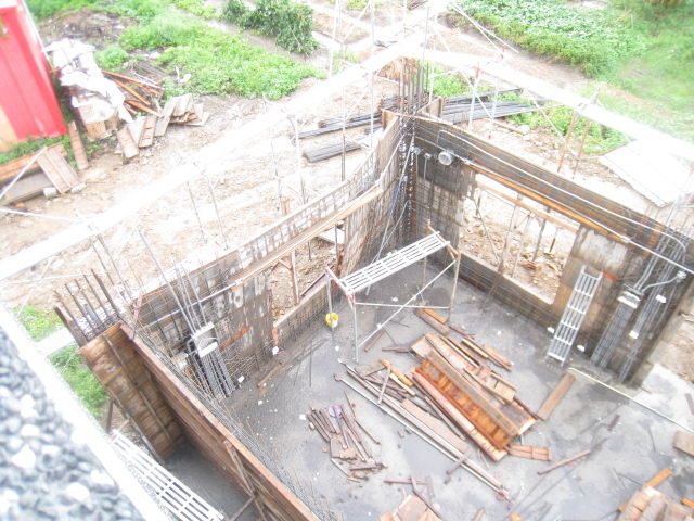

 樓主| 發表於 2013-9-3 23:38:01 | 顯示全部樓層
[img][/img]
終於在上月底灌漿了

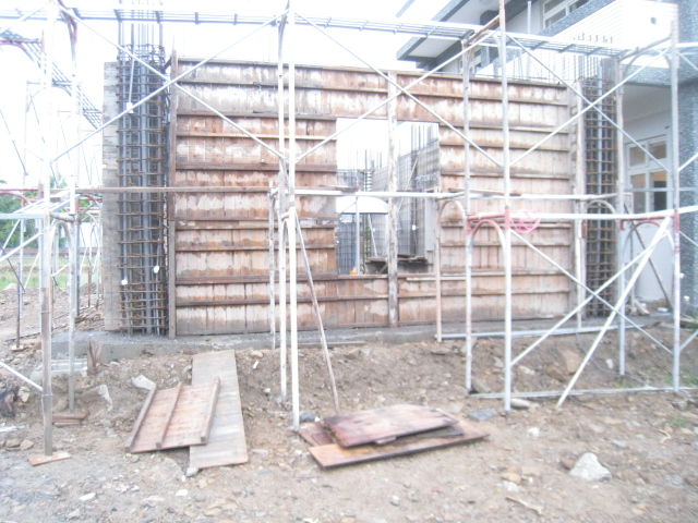

 樓主| 發表於 2013-9-15 23:42:49 | 顯示全部樓層

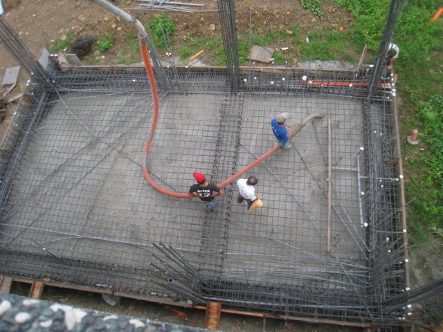

本帖最後由 minnie 於 2013-9-15 23:46 編輯
[img][/img][img][/img]
希望中秋節前,能把外皮都釘好,鋼筋也來料,準備綁了,或已綁一層了.大家在趕工有些Delay.

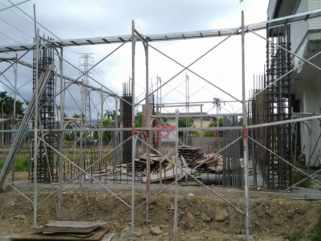

 樓主| 發表於 2013-9-21 23:57:31 | 顯示全部樓層

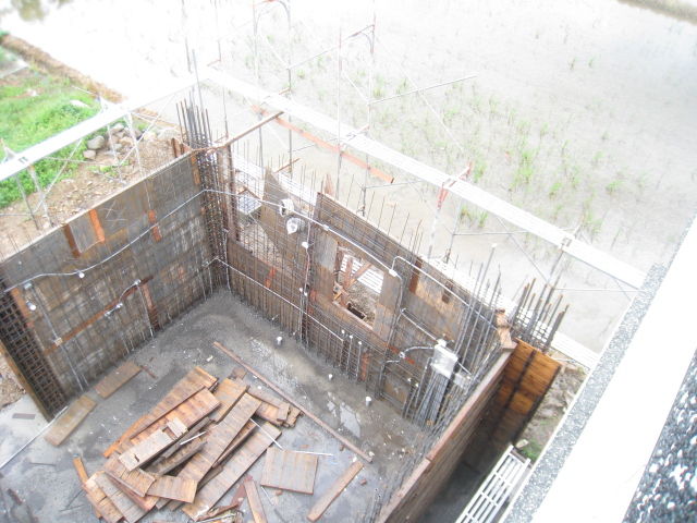

本帖最後由 minnie 於 2013-9-22 00:00 編輯
西牆今天先PO上來 明天若沒下雨要忙了 準備錠內牆[img][/img]

 樓主| 發表於 2013-9-22 23:13:47 | 顯示全部樓層
本帖最後由 minnie 於 2013-9-22 23:15 編輯
白天沒有多大的風雨,經過一晚的強風,兩片牆撐不住都走樣了.

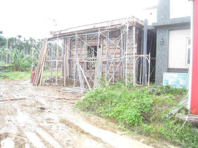

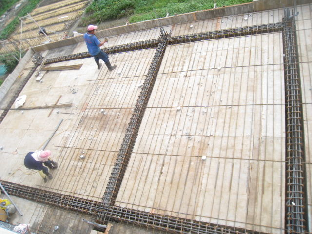

 樓主| 發表於 2013-10-5 23:13:51 | 顯示全部樓層
本帖最後由 minnie 於 2013-10-5 23:15 編輯
若沒大風大雨,明天鋼筋就都能全好了,[img][/img] 等建築師及技師看驗, 就可灌漿.,

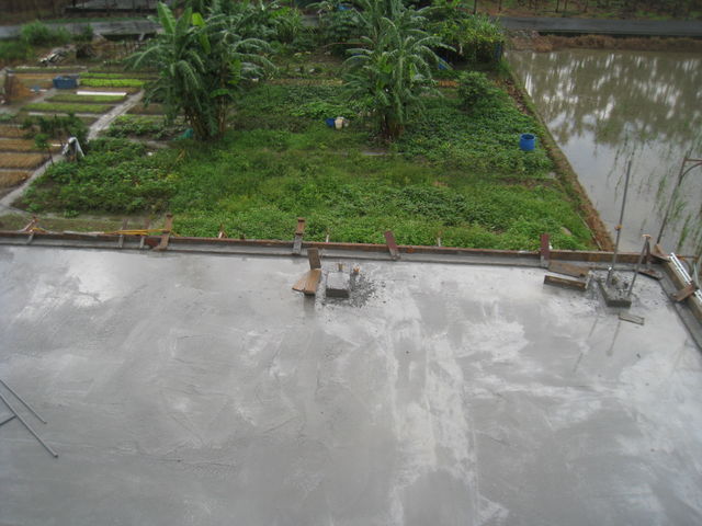

 樓主| 發表於 2013-10-15 00:11:28 | 顯示全部樓層
本帖最後由 minnie 於 2013-10-15 00:15 編輯
雙十國慶終於灌漿了等下月出拆模

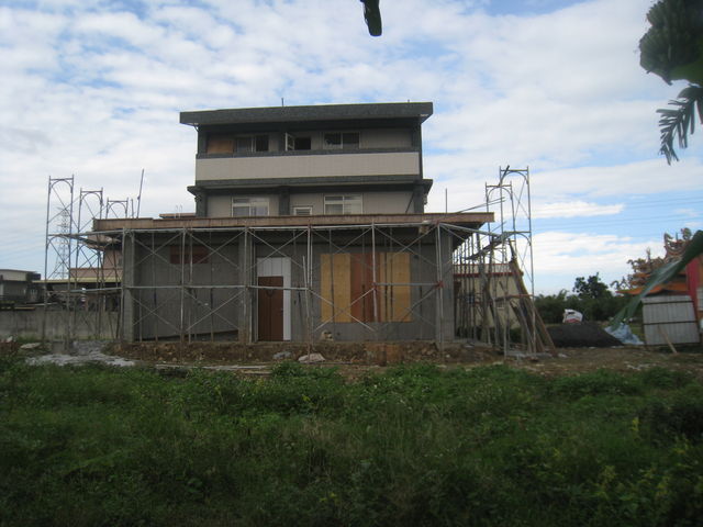

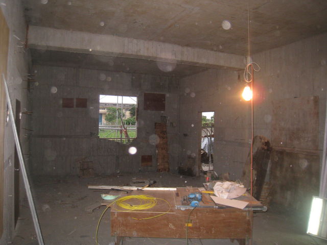

 樓主| 發表於 2013-11-11 00:12:06 | 顯示全部樓層
今天終於來拆模了[img][/img]
