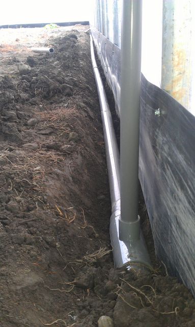

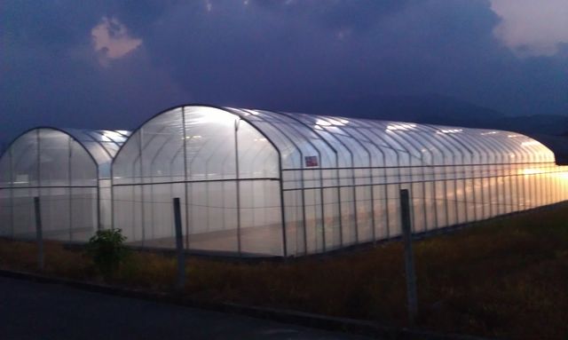

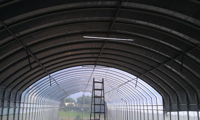

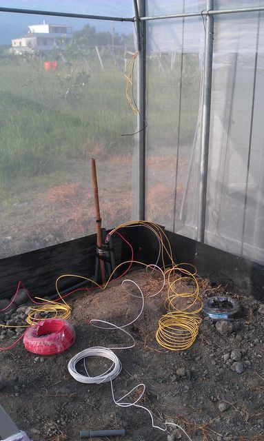

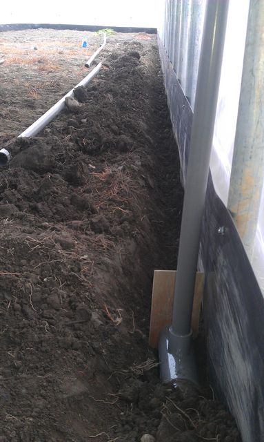

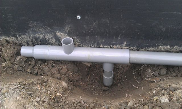

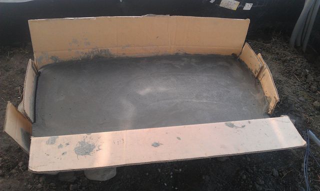

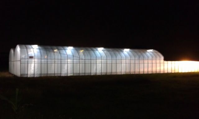

 樓主| 發表於 2013-9-16 21:37:21 | 顯示全部樓層
本帖最後由 山中鋤頭 於 2013-9-16 21:39 編輯
diy了幾天終於有了一點成果網室內的自動噴水系統及照明和大家分享
2顆馬達的基礎座
挖管路挖的好累
連通隔壁座的管路
幹管完成
支管完成噴頭及電磁閥未安裝
獨自配管拉線爬上爬下真的快軟腳
照明未開
照明開啟
大放光明心中不自覺得爽起來幾天的辛苦很值得
接下來就是漆城竣憌咩@的開始隨時想去菜園拔菜都可以了

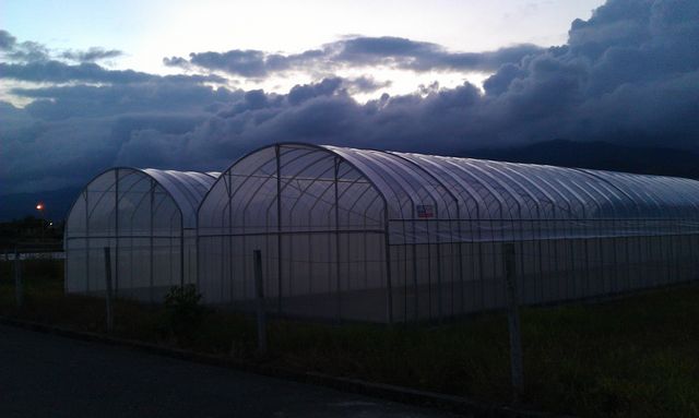

發表於 2013-9-20 07:52:20 | 顯示全部樓層
恭喜網室完工...認真種自己真的會粗不完
(年初網室的一角)
