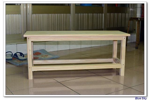

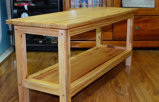

發表於 2013-10-3 09:37:58 | 顯示全部樓層
用在多項DIY的木製品上了哦~ 效果還不懶
穿鞋椅 - 上蠟前
穿鞋椅 - 上蠟後
