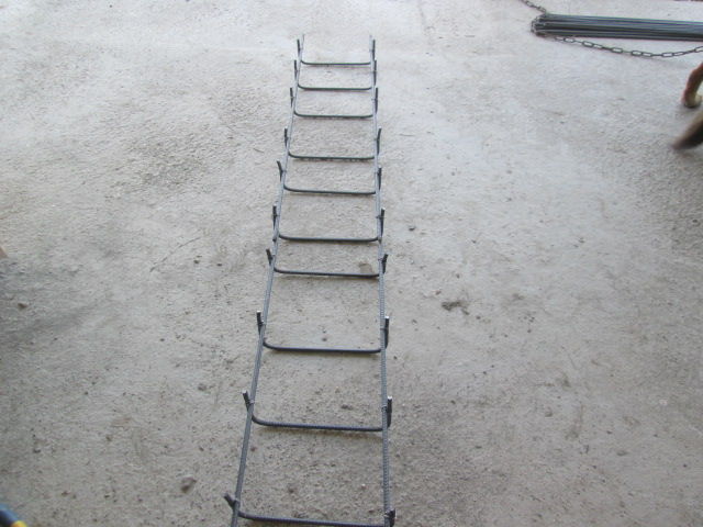

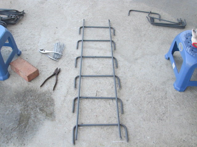

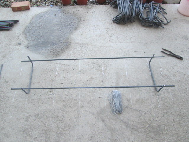

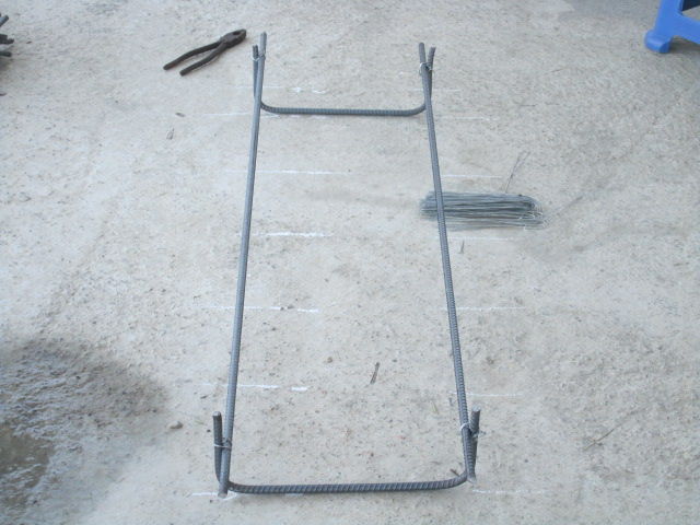

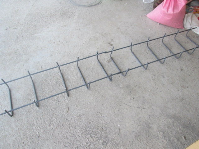

 樓主| 發表於 2013-10-8 11:36:00 | 顯示全部樓層
ey5701 發表於 2013-10-7 12:13
因為排水溝的過程好像要先打底.綁鋼筋.灌漿....
請問圖中水平要如何測量?這很重要.關於水的流動.
先從綁鐵開始做.因為天氣太熱
先請鋼鐵廠將鋼筋加工.成水溝的u字型(如圖).
再用直筋把u型鋼筋串起來.由於我沒有貨車.
所以直筋的部分先裁成嬌車後車箱莊德下的
尺寸.再把分段綁好的鋼金組合起來(如圖).
最後再放到水溝(還沒挖).

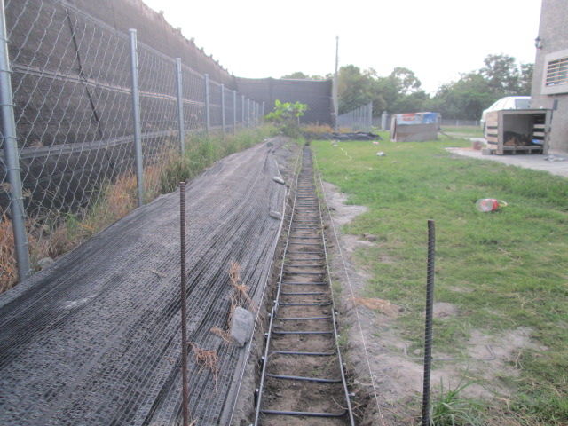

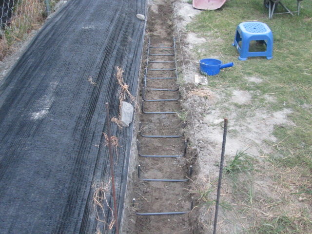

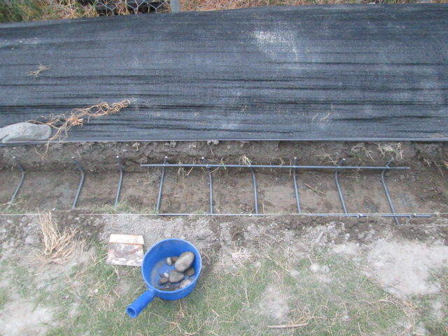

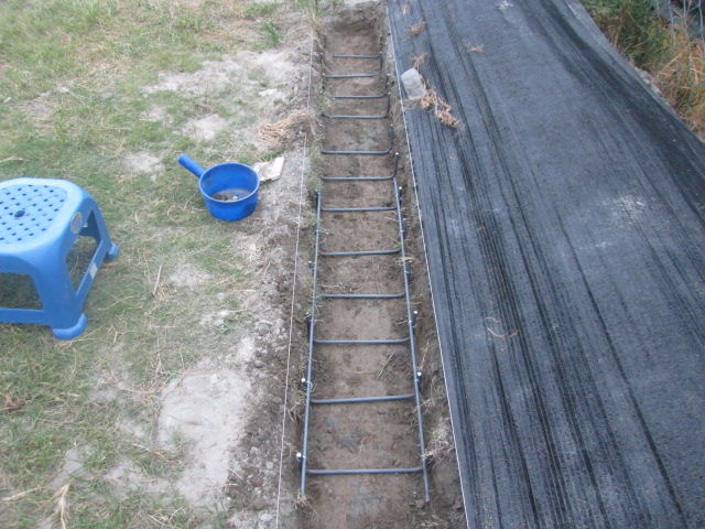

 樓主| 發表於 2013-10-8 20:37:27 | 顯示全部樓層
利用下午.沒甚麼太陽.開始挖溝.(如圖)
挖好溝之後再將綁好的鋼金放置溝裡.Z(如圖)
也是試看如果不綁直筋的效果.好像不牢靠.
所以決定全部都綁直筋.讓水溝壁更牢靠.
這個手工排水溝是自己用想像來製作的.能不能成
?還是未知數.製作過程中如果有誤.請指正.如果
可行.大家可以參考

發表於 2013-10-8 20:59:12 | 顯示全部樓層
ey5701 發表於 2013-10-8 20:37
感覺就是怪怪的....看來看去還是很奇怪...
不是先水泥打底....或是水泥+鋼筋打底...
在插兩旁立式鋼筋....
或是>>點焊網+水泥打底...>>或是鋪底磚打底...
>>兩側溝外 立璧 >>砌磚解決...
這工法...真厚工也....
你這樣玩...好像要用到板模吧!!該不會溝內模..用保麗龍...

發表於 2013-10-8 23:04:43 | 顯示全部樓層
以DIY來說,看起來或許會覺得怪,但若以公共工程的觀點,一點也不奇怪,而且尚有不足之處,例如在鋼筋綁紮前會先打一層5~10cm的PC(純混凝土),另外除了水溝牆要加直筋(副筋)外,至少U型鋼筋的兩個角落會各綁一支副筋,溝底除非淨寬很小,不然一樣要綁副筋,並且要求副筋要有足夠的搭接長度,甚至要求不得在同一處搭接,還有鋼筋保護層也是要求的重點,rdmigo大說的” 水泥+鋼筋打底...在插兩旁立式鋼筋”,DIY可以這麼做,公共工程這麼做會被打槍,因為”立式鋼筋”的握裹長度會不足。

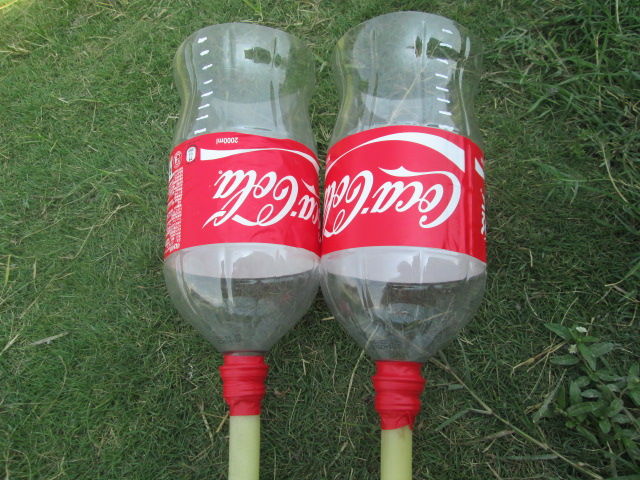

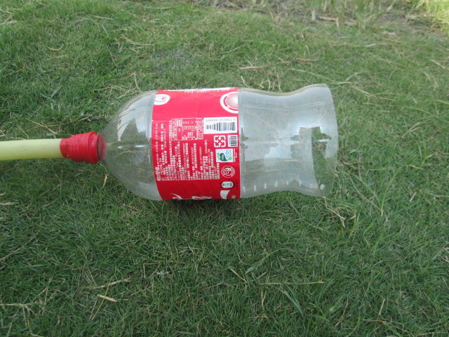

 樓主| 發表於 2013-10-9 12:03:01 | 顯示全部樓層

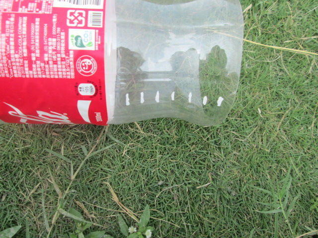

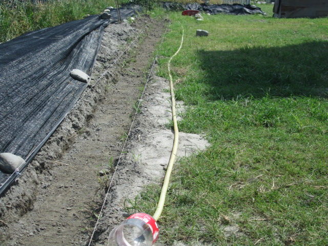

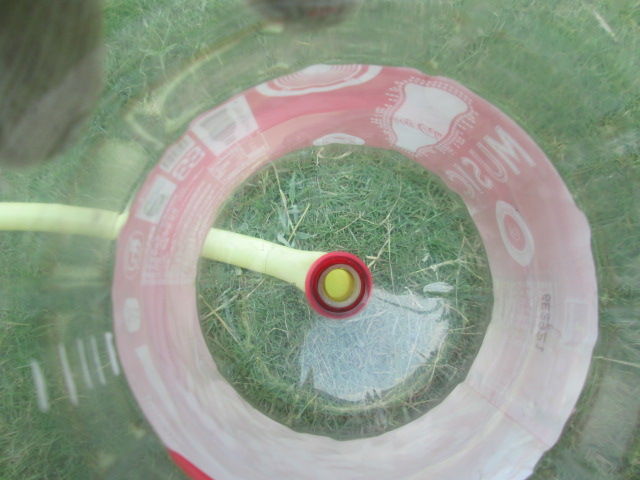

水平儀用到的機會不多.所以不想購買.
那就辛苦一點.自己做一個簡單的水平儀
首先找兩個透明的寶特瓶如圖).然後再瓶身上用
立可白畫上刻度(如圖).在將水管放入寶特瓶(如圖)
然後用膠帶黏住(如圖).就成奶F!我試用一下.
真的可以量道高低落差

發表於 2013-10-9 21:48:10 | 顯示全部樓層
ey5701 發表於 2013-10-9 12:03
水平儀用到的機會不多.所以不想購買.
那就辛苦一點.自己做一個簡單的水平儀
自製的水秤管,給您按個讚!注意水管內不能有氣泡,不然會不準!

發表於 2013-10-9 22:14:16 | 顯示全部樓層
這溝也太淺了吧…

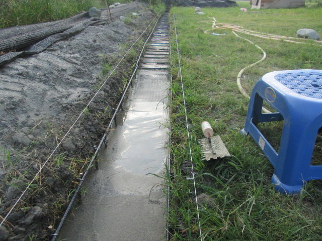

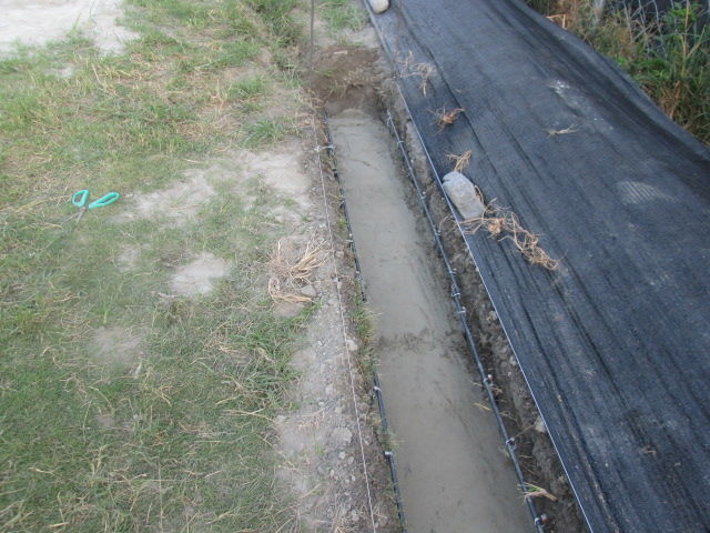

 樓主| 發表於 2013-10-10 18:38:13 | 顯示全部樓層

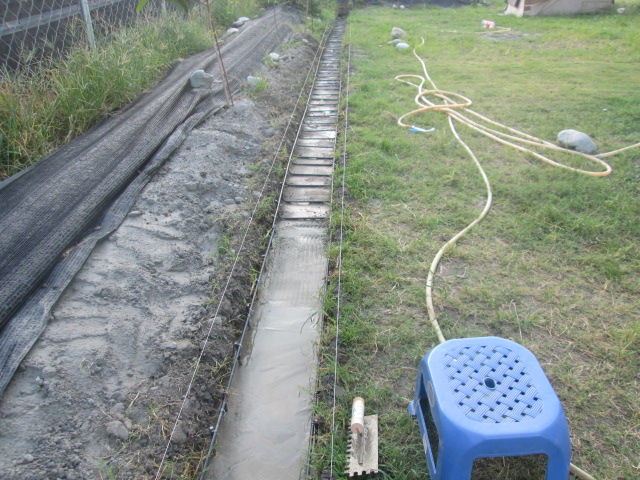

利用國慶假日.孩子可以幫忙.把進度加快.
先把之前的鋼筋放入排水溝.然後竄起來(如圖)
接著調水泥打底.抹平之後水泥乾了.橫向筋和
仲向筋都固定了.也就是說打底堅固定鋼筋.省下
一個環節.接下來就可以灌水溝壁了
