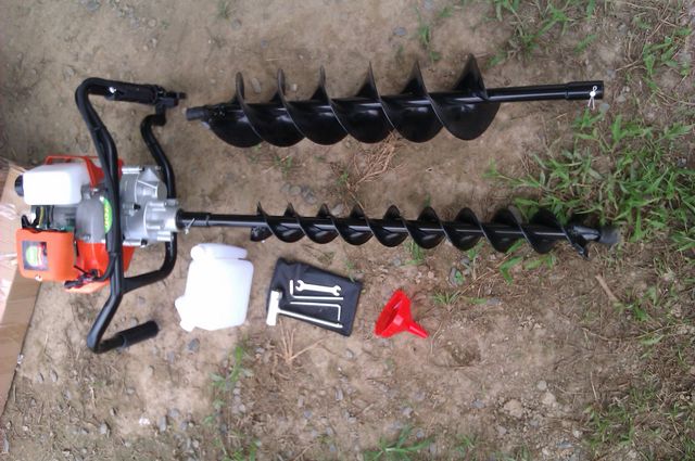

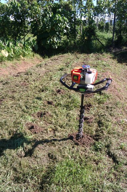

diy好玩, 但有時使用效果及安全性不如專用機來的好, 7月初經由4W大幫忙以團購買了一台陸製鑽地機, 使用效果很滿意, 價格也不貴, 當時這一組購價NTD5700(內含150mm鑽頭 + 另加購80mm合金鋼雙刃鑽頭,現在售價則需要再跟4w大確認 ), 貼上照片供參考, 如有興趣可請4w大再幫忙辦理團購.
