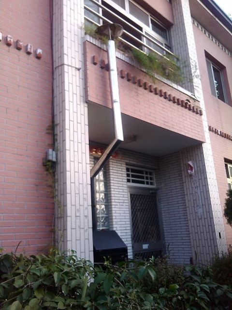

這麵包窯好像pizza窯~真特別
排煙管應盡量垂直>2m
產生煙霧才方便由
熱上升氣流吸入排出
否則煙霧易自遮門竄出
4w + 8 太棒了!

這是受環境影響不得不這樣彎曲,對了最近我推廣的行動披薩窯,想模擬在室內當壁爐用,在沒辦法垂直排煙下,裝灣頭二個,可是排煙效果不好,是因為煙囪不夠高?  還是二個灣頭間距離太長?

發表於 2014-2-12 23:08:48 | 顯示全部樓層
本帖最後由 872f457f 於 2014-2-12 23:10 編輯
4w 發表於 2014-2-12 07:30
這是受環境影響不得不這樣彎曲,對了最近我推廣的行動披薩窯,想模擬在室內當壁爐用,在沒辦法垂直排煙 ...
首先無法得知4W大您爐子構造
無法得知您壁爐進排氣構造
但一般壁爐構造會有
下方進氣(吸入空氣用)
及上方進氣(製造對流幫助排煙)
太多進氣口也會造成煙霧無法有效排出(原理類似火劍爐)
再來就是煙囪效應
煙囪垂直長度最少4米長度(最佳產生熱吸力長度)
燃燒後才足夠產生上升氣流(吸力)
將煙霧順利吸力排出
彎頭對一般住宅是不可避免
每增加一處彎頭就需加長煙囪垂直長度0.5m
否則煙霧排出吸引力不夠
當然會逸出屋內(或爐口)
僅供參考~~

 樓主| 發表於 2014-2-13 08:16:58 | 顯示全部樓層
872f457f 發表於 2014-2-12 23:08
首先無法得知4W大您爐子構造
無法得知您壁爐進排氣構造
我昨天又加高煙囪,到4米長,雖然煙逸出有改善,但是還是有少量煙從灶門跑出,可能是我有2個彎頭,那要加高到5米長才夠長,。 還有我的進氣口很大,可能也是原因之一

發表於 2014-2-13 16:18:30 | 顯示全部樓層
避免竄煙
開門前先開兩指寬
幾秒後再全開
