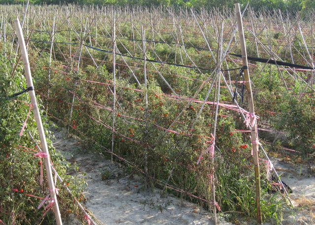

發表於 2013-10-29 19:58:07 | 顯示全部樓層
不懂為何還沒種番茄,但田溝都是水??
另看樓主立竹子的方式,以後要施肥會很痛苦。。。。
銀葉粉蝨用農藥也不一定治的了。可想而知有機防治更難,有機要防治只有在室內才可能防治的了
而銀葉粉蝨(俗稱白蚊)若治不了,田間就會有瘋欉現像(銀葉粉蝨是病毒的媒介)
另外現在天氣漸冷需注意晚疫病發生

 樓主| 發表於 2013-10-29 21:16:19 | 顯示全部樓層
本帖最後由 tksema 於 2013-10-29 21:17 編輯
tbs 發表於 2013-10-29 19:58
不懂為何還沒種番茄,但田溝都是水??
感恩tbs大的回覆,田溝有水是前兩天有淹田水水流進來,想說土乾乾的就先讓土吸水,以經有放一些水掉了,不然太濕也不行,至於立竹子的話我是不打算走田溝的,是因為之前有跟4w大買了一台大陸製打有機固肥的所以就不需要走田溝跟液肥搭配使用,銀葉粉蝨就能防治就防治,只要不擴散就很感恩了。晚疫病我會多加注意的,非常感恩^^

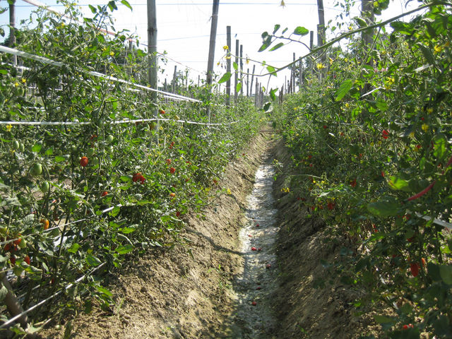

發表於 2013-10-29 22:17:08 | 顯示全部樓層
若樓主有自個鑽洞機,那不防以後考慮採直立式的種植較佳,不論採收及除草都比立山形來的好
也類似室內種植,便易田間管理
直立式種植,兩邊都可採收,且間距也方便除草
山形式種植,中間採收困難,且除雜草需跪在地上除,除一片下來是很累人的
而且若不及時除草,銀葉粉蝨易躲在草裡,怎麼防治都多餘的

 樓主| 發表於 2013-10-29 22:39:03 | 顯示全部樓層
tbs 發表於 2013-10-29 22:17
也類似室內種植 ...
感恩tbs回覆,原本也是打算用ㄇ型錏管架設,考量資金不足,只好先種一兩期後在全面更換錏管,如果販賣後有比較大量的資金我會在考量搭溫室,這樣比較好控制病蟲害~感恩
