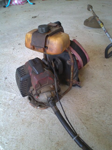

發表於 2013-11-4 13:33:49 | 顯示全部樓層
wandervoge 發表於 2013-11-2 08:03
你的TL43是因為排氣孔的位置才讓你一直吸油煙,
去配個彎管可以改善至少80%
真的是有仔細的觀察,看來這個情況在硬管的反而沒有這個困擾...
由於我也有一台軟管割草機,因此跑去問農機行的老板,有關於排氣口外的彎管的情形(我的是套子還在,只是彎管的那半圓鐵外頭一截斷掉了),他說那個可以買得到,所以就請他幫我訂一個。
另外排煙較濃的問題,跟加入的混合機油有關係,如果要看是不是化油器供油過多,則可以拆看火星塞看看是很乾燥或是有點濕,如果很乾燥但卻排出濃煙,則更換機油的品牌;如果火星塞有點濕濕的,可以將化油器裡面的油針抽出來鎖進去一點...

發表於 2013-11-4 16:24:27 | 顯示全部樓層
smhu 發表於 2013-11-4 13:33
由於我也有一台軟管割草機,因此跑去問 ...
那小小一個搞不好要100元…
找代用品就好了
自己做也不難

發表於 2013-11-4 17:03:15 | 顯示全部樓層
wandervoge 發表於 2013-11-4 16:24
那小小一個搞不好要100元…
找代用品就好了
我機子上還有一個斷了尾巴的,所以只要再黏一塊鐵皮上去就好了。只是黏這麼一下下,人家一定不會跟我收錢,然後我應該會拿錢往人家褲子裡面硬塞,等我走了之後人家會拿出來看塞了多少...所以至少要開兩百元,如果這樣子開兩百,還是弄個新的來好了....
最重要的是我沒有本事黏啦...

發表於 2013-11-4 17:40:00 | 顯示全部樓層
smhu 發表於 2013-11-4 17:03
我機子上還有一個斷了尾巴的,所以只要再黏一塊鐵皮上去就好了。只是黏這麼一下下,人家一定不會跟我收錢 ...
下午才想到自己折就行
只要有一把鐵皮剪(東大有賣)
跟一支尖嘴鉗就可以了

發表於 2013-11-10 06:48:37 | 顯示全部樓層
這支割草機,服務多年,勞苦弘炕C
舊是舊,還完整無缺。

發表於 2013-11-10 14:04:03 | 顯示全部樓層
陳青 發表於 2013-11-10 06:48
這支割草機,服務多年,勞苦功高。
舊是舊,還完整無缺。
你好逮也幫它擦個澡
