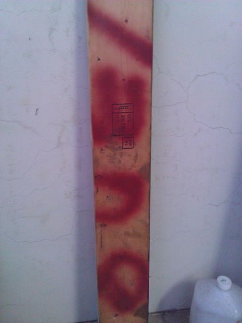

 樓主| 發表於 2013-11-5 00:28:19 | 顯示全部樓層
kidking110 發表於 2013-11-3 23:11
廢料要很完整的很難,可遇不可求,不如用棧板,這是我週六去本洲工業區運回的棧板,還拜託該公司的人開 ...

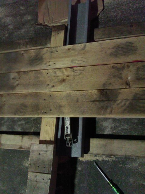

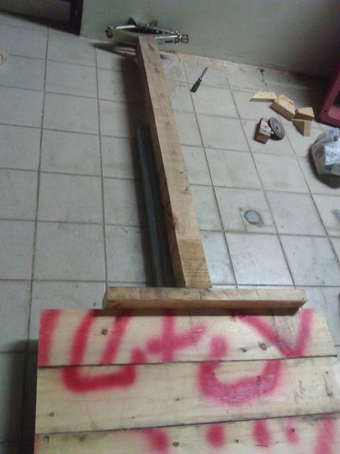

終於拆完,拆到最後一根時,千斤頂滾珠軸承破裂,只好用暴力法拆除。
計劃作成階梯,戶外桌等簡易家具。

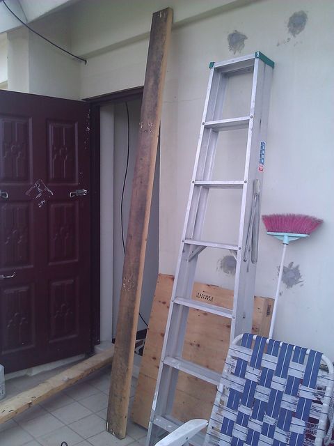

 樓主| 發表於 2013-11-5 13:32:28 | 顯示全部樓層
kidking110 發表於 2013-11-5 00:28
跟同好說一下,今日問了一下工廠人員,有關棧板的處理方式,得到的回覆是:請清潔公司運至焚化爐燒掉,一車2000大洋,若有人願意免費清運,當然是沒問題。
基本上沒辦法幫他們清運,但是從中挑幾各比較好的拿走是沒問題的,但是不能弄亂現場,因為都是放在路邊整齊堆放,若只拿走想要的,卻弄亂了造成交通問題,大概就沒下一次了。
建議找居家附近的工廠搬就好,棧板也是很重的,板料盡量用於戶外,確保自身健康。拿之前禮貌性問一下比較保險。

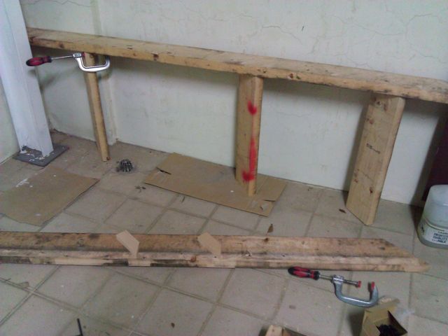

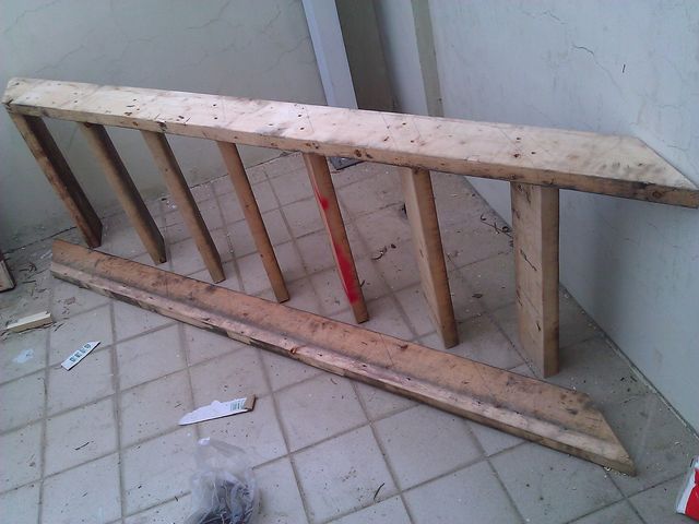

 樓主| 發表於 2013-11-6 13:30:47 | 顯示全部樓層

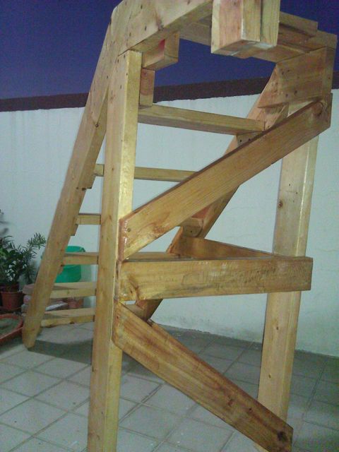

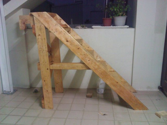

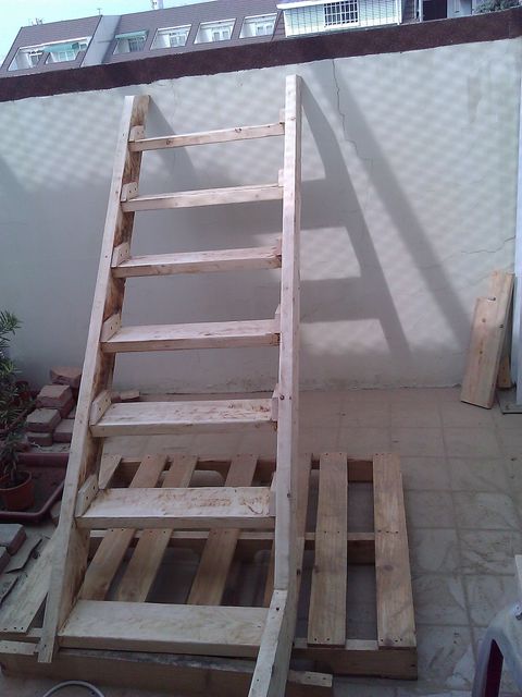

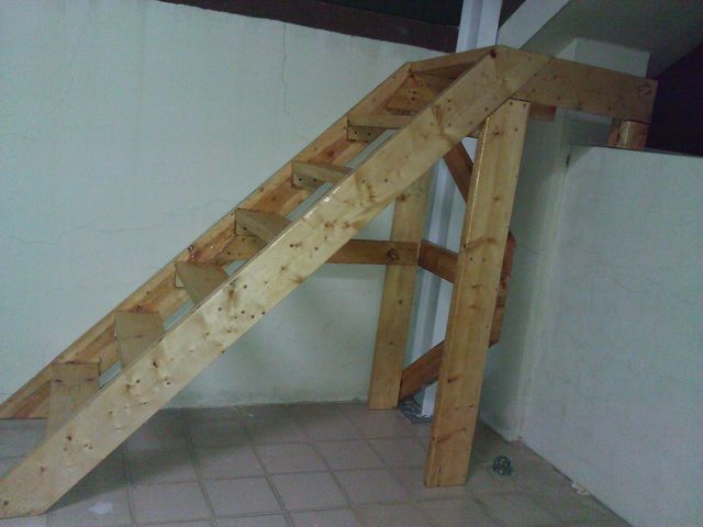

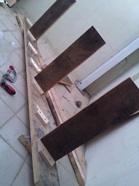

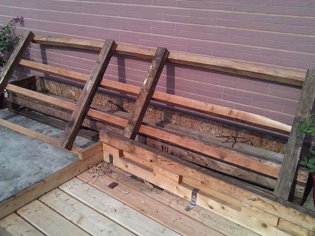

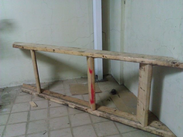

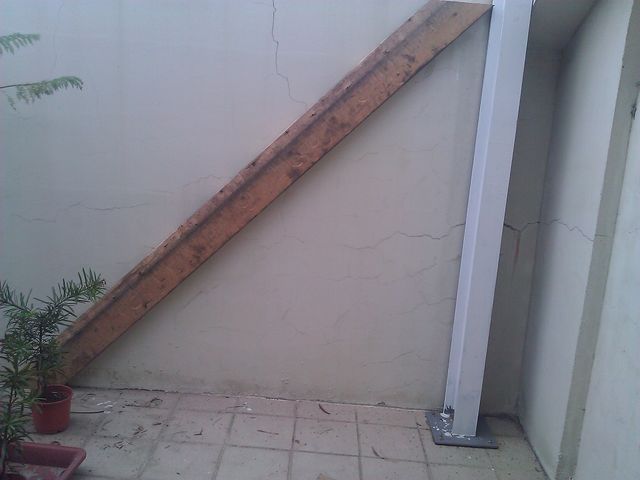

棧板部分拿來做成木梯。
原本接駁用的7呎鋁梯,現在可以退休了。
稍微裁切比對一下,看位置和斜度是否洽當。

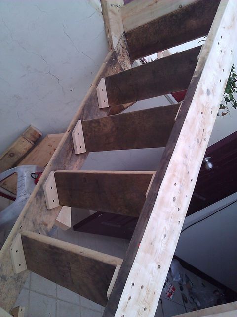

開始組合,頭尾先固定,測量和繪圖梯板間距花了一點時間,垂直高度約18.5公分一階。
假組合,比對一下。
梯板的固定方式,下支撐,側面再鎖螺絲補強‵也可以用修邊機在支撐木上修出榫孔,然後再接合,但我沒那個米國時間。
一邊搞定了。
穢騋_來的樣子,緩坡,輕鬆好爬。
再補垂直支撐。
木梯和屋頂的轉折點。

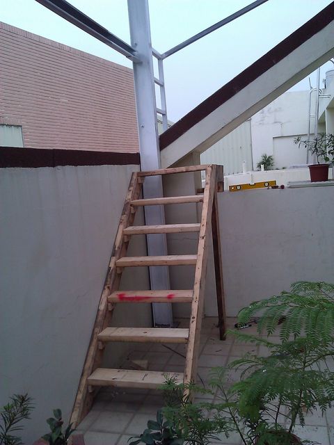

發表於 2013-11-6 19:18:58 | 顯示全部樓層
請問木梯靠牆面有與牆面做固定嗎?
一般樓梯斜度約多少比較方便行走?
有興趣想了解謝謝
24
232
5226
5226

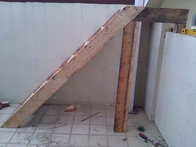

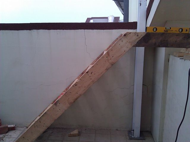

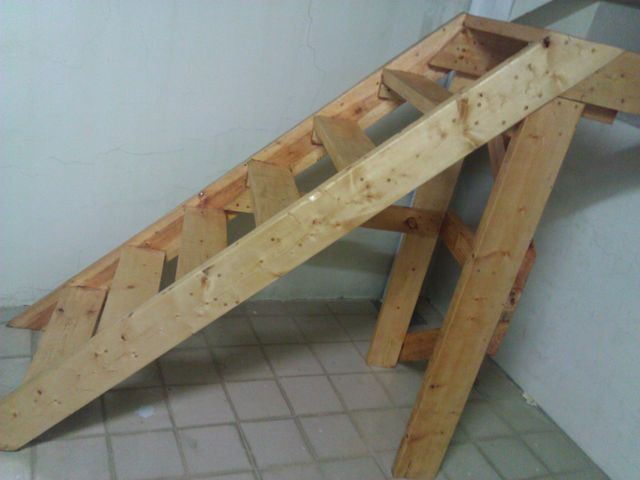

 樓主| 發表於 2013-11-7 00:31:01 | 顯示全部樓層
本帖最後由 kidking110 於 2013-11-14 23:43 編輯
yanlog 發表於 2013-11-6 19:18
請問木梯靠牆面有與牆面做固定嗎?
一般樓梯斜度約多少比較方便行走?
有興趣想了解謝謝

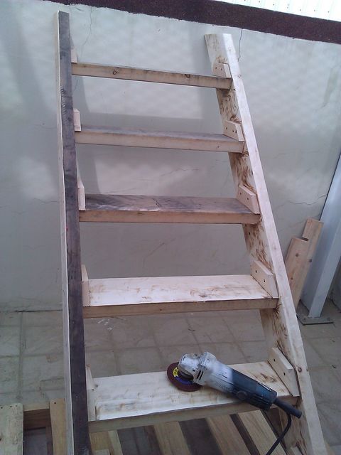

沒有固定,梯子是可以移動的,共有五各支撐點,全部完工再貼細部圖。
我是直接參考家裡樓梯的斜度(比45度小),我直接抓45度,比較好施工,每各階梯的高度18~19公分,梯面長度57公分(不含兩側),寬14公分(剛好板子寬度)。
中間有斜屋頂當轉折,所以才會參考家裡樓梯。若無轉折,直接通樓頂,角度得直一點,頂樓開孔才不用開太大,不然會撞到頭。

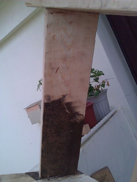

棧板除噴漆之外還有一層保護漆
將污染的漆面和油污磨除
木頭原色
打磨工具"仙打"
打磨的差不多了
上亮光漆
這面故意不支撐,有其他用途。
加強支撐
放置定位點
這梯子是可以移動的,並無固定在地板或牆面上,所已有加強支撐。

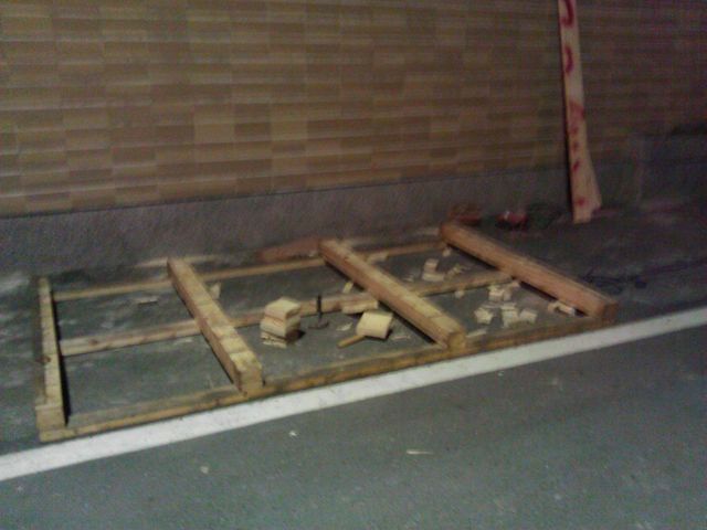

今日借了貨車,去附近工廠將大型棧板運回,上次還有一些剩料,但不夠做成兩張桌子,加上這些應該綽綽有餘了。

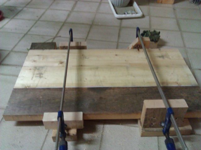

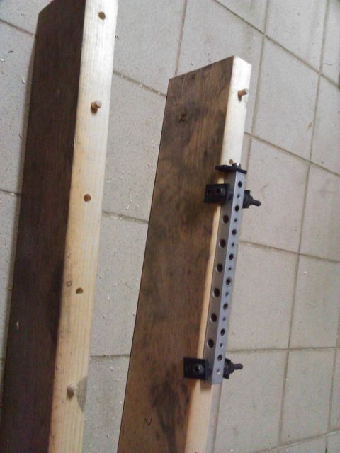

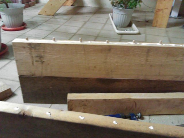

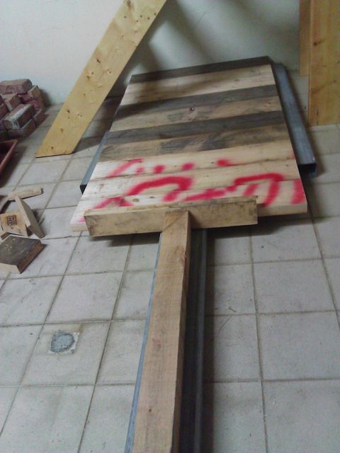

 樓主| 發表於 2013-11-22 11:22:43 | 顯示全部樓層
kidking110 發表於 2013-11-16 14:31
今日借了貨車,去附近工廠將大型棧板運回,上次還有一些剩料,但不夠做成兩張桌子,加上這些應該綽綽有餘 ...

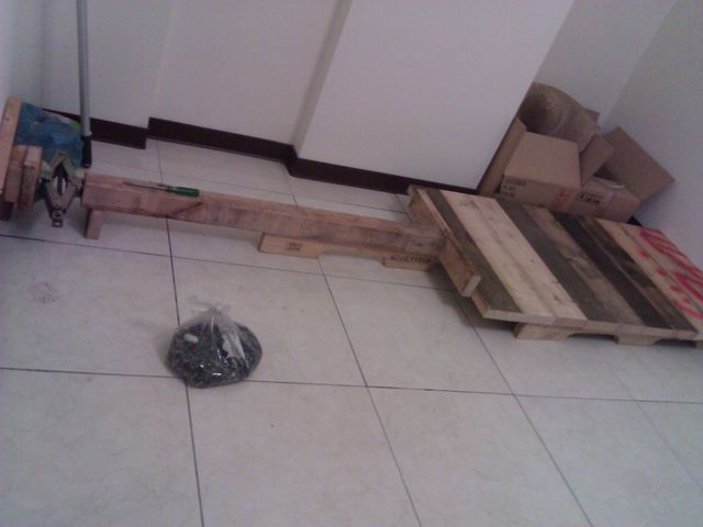

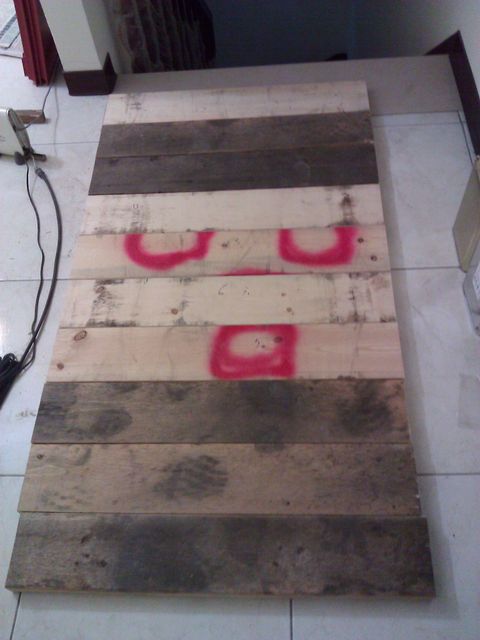

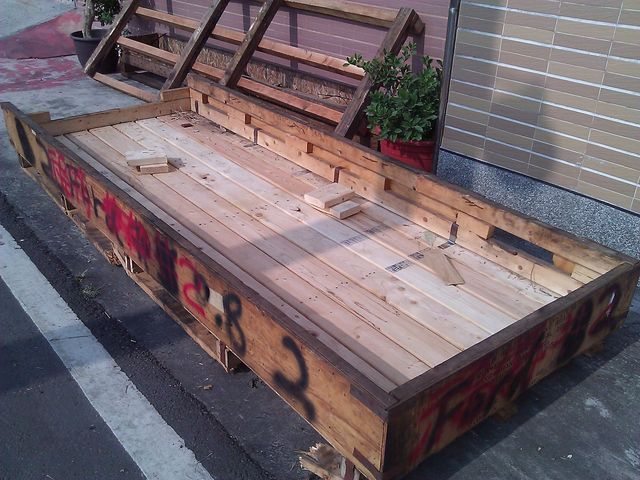

為了閃避釘孔,所以裁短,取10片大約140長,寬約70公分,表面未處理。
本想隨便弄一下,後來還是覺定練習一下拼板。鑽孔定位器,我沒檸檬機,所以就只能上木釘,也可以割凹槽插木條,但我沒工具。
上木釘和白膠。
夾具只夠夾3~4片,夜深了怕吵到鄰居,先收工。

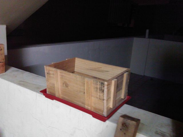

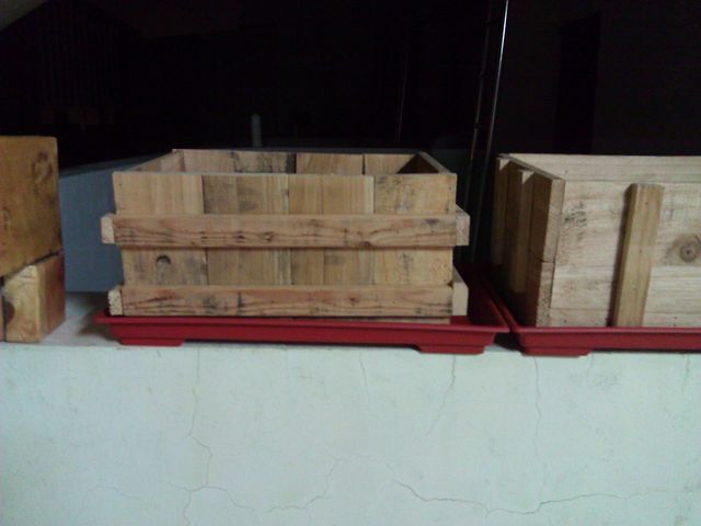

比較薄的版子就拿來作花器了
還得上一層白漆。

發表於 2013-11-22 12:14:16 | 顯示全部樓層
kidking110 發表於 2013-11-22 11:22
原來還有鑽孔定位器這種東西, 我以前就覺得電鑽怎麼可能那麼精準?!

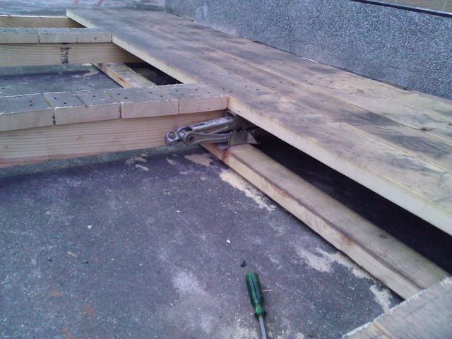

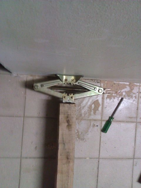

 樓主| 發表於 2013-11-25 00:34:29 | 顯示全部樓層
ivylee7323 發表於 2013-11-22 12:14
露天買的。
夾具不夠大,車子的千斤頂再度搬出來。
稍微墊一下,不敢施太大力,怕把牆給推倒了,那就好笑了。
桌面靠牆
弄好約一各小時候開始下雨,移到室內,千斤頂最好有兩各,施力會比較平均。
