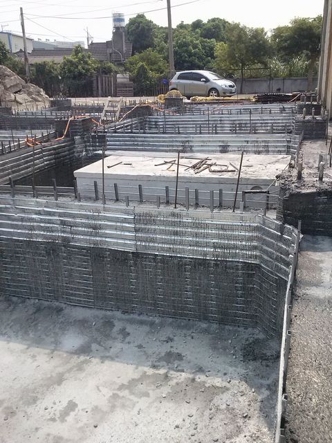

 樓主| 發表於 2013-11-20 10:16:16 | 顯示全部樓層
照像機 發表於 2013-11-20 09:21
依您的照片看 化糞池會不會高些
還是另有他謀 如 FL為+80或更高
您眼睛真尖 我地板會在加高到與鋼構基座一樣的高度
因為綁基地原本就1.4 5米高了
綁鋼筋的時候若是一起綁就要橫樑就要將近1米8.9了
太傷荷包
所以降低橫樑高度到時候在用鋼網牆去補上

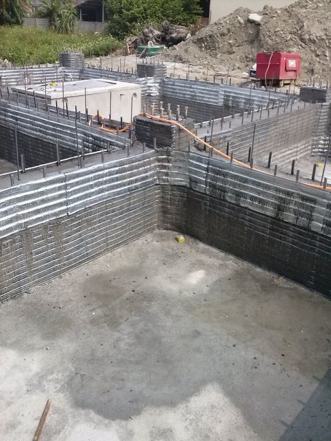

 樓主| 發表於 2013-11-23 19:43:21 | 顯示全部樓層
灌橫樑壓送車出車基本費4500 30米內不加收  過一米在加100
一般超過150米就不收出車費

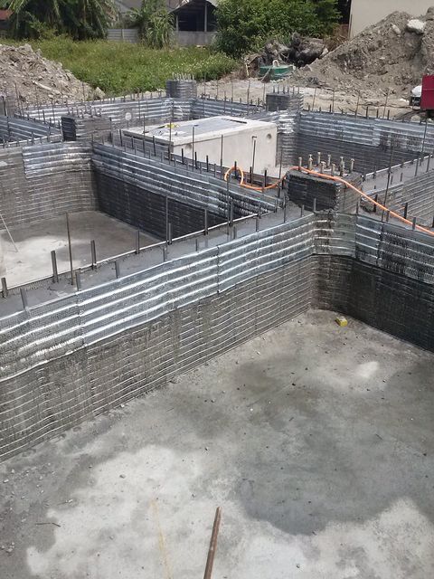

 樓主| 發表於 2013-11-25 23:06:49 | 顯示全部樓層
本帖最後由 gb77 於 2013-11-25 23:18 編輯
忙到忘記拍回填土的照片 又跳到上鋼樑了
挖土機120型帶板車 一天工資8500
我這邊預計要使用4次
鋼樑部分每公斤33到38都有人作
-當然這是這是現在時間點的價格-
38塊的就是工緒很麻煩的那種
誘u廠的話30都有人作
現在才發現 自建賓怷鵀b過年後比較好  鋼筋混泥土人工 等等都比較便宜 也比較好叫人
