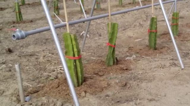

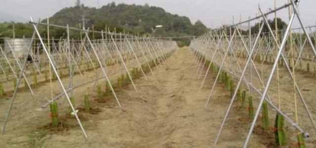

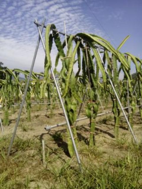

這是我見到的大面積高密度種植火龍果的支架, 其中還配備灌溉水管.

發表於 2015-12-5 15:44:31 | 顯示全部樓層
可以買不鏽鋼管.粗的.來架.
用幾萬年都不用換.
以後.越茂盛.再多穿幾支進去.強度就夠了.
水泥柱.要做.要買.要搬. 不是很簡單.

發表於 2015-12-5 19:43:32 | 顯示全部樓層
不鏽鋼管很貴沒人這麼傻吧.大部分人應該會考慮最便宜材料,因為種個2-3年回本賺夠後可能會崩盤.那時可能又要轉作了.

leonardo 發表於 2015-12-5 12:58
我也是使用竹竿當火龍果爬至鐵架上之延伸工具
可是約一年多就開始陸續腐爛了!
恐怕得再更換一次竹竿或直接以細塑膠水管替代...

發表於 2015-12-6 19:22:30 | 顯示全部樓層
eastern 發表於 2015-12-6 11:09
可是約一年多就開始陸續腐爛了!
如果種的火龍果是常態, 再除非你時間很多,不然建議別用竹竿或細塑膠水管
現在鐵降價, 去買錏管吧

發表於 2015-12-7 23:45:52 | 顯示全部樓層
本帖最後由 leonardo 於 2015-12-7 23:53 編輯
可是約一年多就開始陸續腐爛了!
以前看見的火龍果樹, 最近已爬上竹竿, 高掛在鐵架上了。竹竿腐爛後, 只靠鐵架支撐, 粗壯的火龍果樹也酗ㄦ|掉下來吧!?

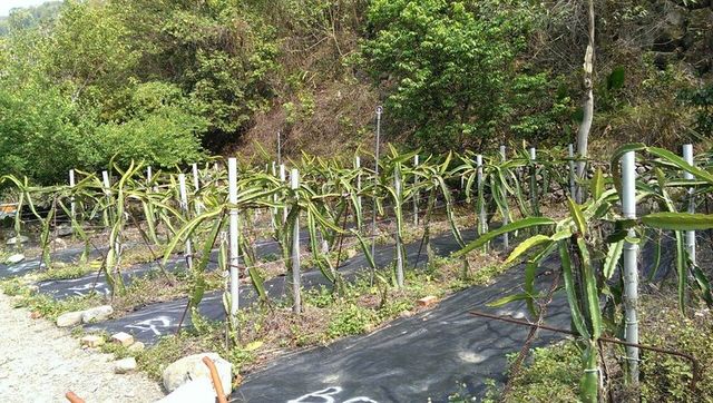

發表於 2015-12-8 00:25:23 | 顯示全部樓層
圖片南投集集火龍果專業栽培的果園支架,主要支撐是用建築用鋼筋,灰色的支柱是特製的PVC塑膠管表面是條紋狀以利龍果氣根攀爬。

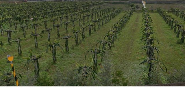

發表於 2015-12-8 08:48:42 | 顯示全部樓層
我在三星常去"高觀"的果園
他是用水泥柱+輪胎
參與人數 2威望 +31 收起 理由
tsou4 + 15 這個讚!我也是想用這個單柱方式
eastern + 16 太棒了!

發表於 2015-12-8 08:56:39 | 顯示全部樓層
可是約一年多就開始陸續腐爛了!
東大,紅龍果爬上去之後那根柱子就可以不用了。
發表於 2015-12-8 09:34:57 | 顯示全部樓層
飛蝴蝶 發表於 2015-12-8 08:56
因為貪心...將剪下來的枝條順便插在本尊旁邊,所以仍然還需要依靠...
