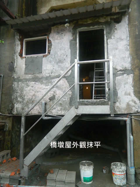

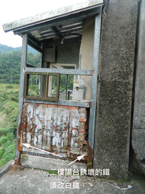

發表於 2013-12-24 10:36:39 | 顯示全部樓層
本帖最後由 open808 於 2013-12-24 10:39 編輯
easycosway 發表於 2013-12-24 09:54
我也跟他們說,大家都在同一條船上,既然啟航了,就努力把它航向終點,大家都解脫!工程不順,他們獲利也 ...
有時用說的也是沒效,唯有在契約上再加註但書,才有約束力
就像偶的鐵工(散仙)是這樣在亂搞的,當然偶錢只願付一點點
如圖樓梯的柱子,故意流一小結,露出來,所以在下面做事會常撞到
叫它切齊到現在已兩個月還沒來切
二樓的廁所柱子,銹掉,講好要換,結果它沒換就直接,又在外面用新的鐵皮包起來遮住
講也講不聽,當然不用給它付錢,如要來收錢,再叫它又重新弄開,把銹的換掉
當然還有很多地方沒列出來(二樓陽台部份/散仙鐵工作品)
不要說地頭介紹的鐵工,連自己人網路認視的改造達人,也是這樣給偶亂搞
你外行就把你吃的死死的(時下不好的營造工人的技倆),
唯有在付錢時,你的話才會聽進去,
沒問題這個簡單,當發包下去,老闆這個沒辦法那個沒辦法,工事很大,須再加錢
頭被它理一半,因為也不是大錢,所以就順水推舟吧,但到最後也是其它部份有問題
歹的就是歹,不行的就給它提早出局,免得到時後遺症一堆
所以事前,未付出錢時,
契約上可在給它加註,它說沒問題的部份,如有問題錢就不能領等等之類的註語
不然這些人在營造方面還蠻多滴(不知偶較幸運還是較苯剛買2home就被這些仙字輩纏繞)

發表於 2013-12-24 12:38:23 | 顯示全部樓層
open808 發表於 2013-12-24 10:36
就像偶的鐵工(散仙)是這樣在亂搞的,當然偶 ...
我是覺得...留一點口德會好一點
參與人數 2威望 +25 收起 理由
open808 + 20 一個放管,一個未處理銹就直接包起來
sjju + 5
