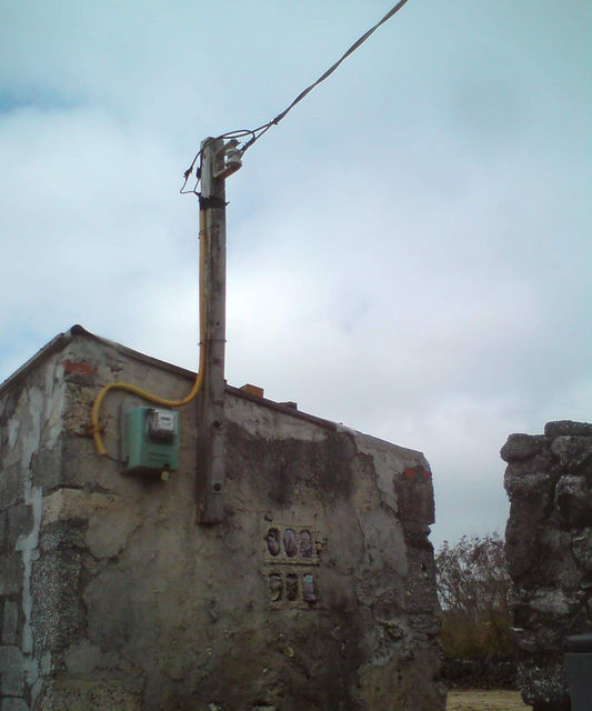

 樓主| 發表於 2013-12-14 14:19:17 | 顯示全部樓層
說簡單一點就是10坪大的資材室有使用執照,但沒有申請建照,不想立電線杆,而是想用以下圖片方式拉電線裝電表。

發表於 2013-12-14 15:18:13 | 顯示全部樓層
homwen 發表於 2013-12-14 14:19
說簡單一點就是10坪大的資材室有使用執照,但沒有申請建照,不想立電線杆,而是想用以下圖片方式拉電線裝電 ...
應該可以........
範例
