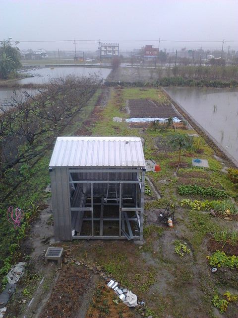

一間3*3*3的小屋搞了快一個月還沒好
3*3*3的小屋...安ㄋㄟ要多少錢?..........我猜.8萬.?外行人亂猜的...哈.......

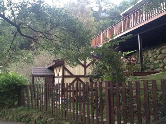

這張是ˇ到竹東山區看地時拍的.....前方那間原來也是簡單的鐵皮屋..稍加木條修飾後就變得.....好有味道........

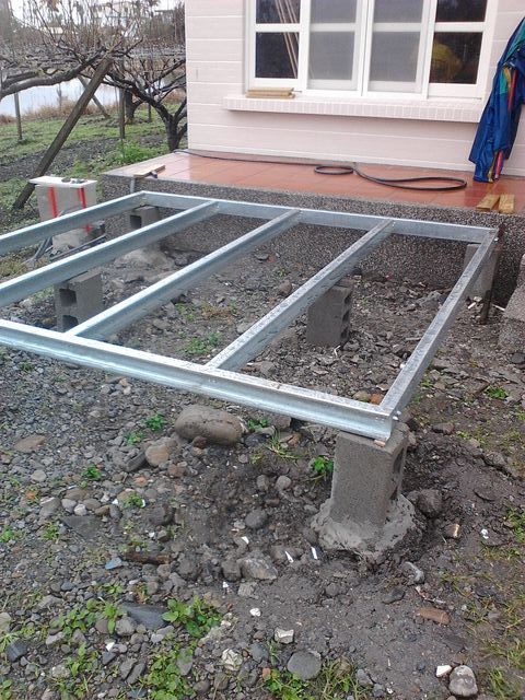

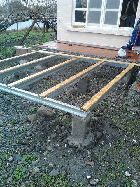

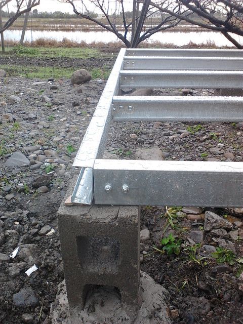

C型鋼$1500.....有這麼便宜?是如何計價的?
平台的腳...如果用管徑大的塑膠管或小管徑的水泥管...一部份埋入 ...
包種茶大大
11月C型鋼價格,(鐵工價送貨到工地)上旬24元/公斤(含二端標準沖孔),下旬23.5元/公斤(依營建物價浮動)
L彎鐵片固定座,每個17元,鍍鋅23元
可查看規格表,算公斤/公尺,計算重量
買一包五分螺絲及哇下,可算出成本,買回自己組裝
若請專業
焊接鐵工苗栗價是2200-2500元/工

 樓主| 發表於 2013-12-15 15:22:38 | 顯示全部樓層
包種茶 發表於 2013-12-15 10:10
......下雨天的假期..在 ...
太準了,接近7萬伍
鐵工說白鐵皮比較貴
我也沒概念
不知有人知道白鐵跟鍍鋅板價差會很高嗎

發表於 2013-12-15 19:34:56 | 顯示全部樓層
7萬伍...有含地板.窗戶及門?
室內有架高ㄛ..用什麼地板?
這間外行人來DIY應該7天內就可完成..

 樓主| 發表於 2013-12-15 21:17:54 | 顯示全部樓層
包種茶 發表於 2013-12-15 19:34
7萬伍...有含地板.窗戶及門?
室內有架高ㄛ..用什麼地板?
含地板.窗戶及門
地板用5分夾板
鐵工不是專職還有其他工作要做
只是看過他幫公司隔壁做夾層地板
閒聊後他說他也會蓋鐵皮屋
想說他做臨時工收入不是很好這個小工程就讓他做
所以只是口頭約定
沒想到會拖這麼久

 樓主| 發表於 2013-12-18 16:49:31 | 顯示全部樓層
飛蝴蝶 發表於 2013-12-16 09:30
請教這鐵皮屋蓋好的費用會比貨櫃便宜嗎?感謝
我的地面寬只有10米扣掉房子跟左手邊走道
只剩2米多所以貨櫃很難進去
為了放一些雜七雜八的東西只好蓋鐵皮屋
至於貨櫃屋的價格我不太清楚
