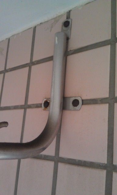

借這個標題我的也想問一下
這個曬衣架子是怎麼裝上去
我要怎麼拆下來呢?
您說的可能是鉚釘,把圓頭磨掉再敲一下就搞定了...通常圓頭的部份是用佛練打磨掉。麻煩的是磨掉後要再裝時...

發表於 2014-1-3 11:57:04 | 顯示全部樓層
smhu 發表於 2014-1-3 09:48
您說的可能是鉚釘,把圓頭磨掉再敲一下就搞定了...通常圓頭的部份是用佛練打磨掉。麻煩的是磨掉後要再裝時 ...
圓頭鋼釘,通常用在鐵窗上,不易用手工具拆
真的是用佛亂打比較快

發表於 2014-1-5 01:31:41 | 顯示全部樓層
a3564396 發表於 2014-1-3 09:34
借這個標題我的也想問一下
這個曬衣架子是怎麼裝上去
我要怎麼拆下來呢?
大大你說的真的可以理解(有圖更好)
應該是螺絲頭生鏽用十字硬打就斷了
那個頭   真的不知道哪一種
壁虎丁   就要用手持砂輪機  切下來
或是用鑿子
a3564396 + 10 太棒了!

發表於 2014-1-5 16:02:43 | 顯示全部樓層
這種螺釘的全名為六角承窩頭螺釘,如果是M5的,那就會用4mm的內六角扳手,

發表於 2014-1-5 18:18:32 | 顯示全部樓層
不好意思這幾天都沒有開電腦所以一直沒辦法補圖....直到今天
就是長這個樣子的形式
我是有電鑽跟拔釘器
就是沒有你們說的佛亂打
不過如果真的需要我是可以借到
順便想問這個也是用電鑽鑽上去的
還是這種根鋼釘一樣直接用鐵鎚敲上去的呢?

發表於 2014-1-5 19:46:10 | 顯示全部樓層
a3564396 發表於 2014-1-5 18:18
就是長這個樣子的形式
我是有電鑽跟 ...
看來是直接打入的,先用砂輪機磨掉螺釘頭,換位置重鑽,再打入新的,螺釘打入前先塗黃油

發表於 2014-1-5 21:47:10 | 顯示全部樓層
請問塗抹黃油是為了防鏽嗎?
螺釘我假如改用壁虎應該也可以吧
因為我不知道他原來這種是怎麼釘的.......

發表於 2014-1-5 22:12:31 | 顯示全部樓層
a3564396 發表於 2014-1-5 21:47
請問塗抹黃油是為了防鏽嗎?
螺釘我假如改用壁虎應該也可以吧
因為我不知道他原來這種是怎麼釘的....... ...
要承重的話最好是用壁虎(膨脹鏍絲)啦,壁虎有分承重量,先問一下商家再買。如果擔心會生鏽就買不鏽鋼的。
那種是圓頭鋼釘,可以利用擊釘器直接打進去,好處是快速完工,缺點是想拆時很麻煩。

發表於 2014-1-6 06:54:16 | 顯示全部樓層
名稱  鏨鉚釘 .
      拆除  一 硬打
              二沙輪機  慢慢 切.注意安全
