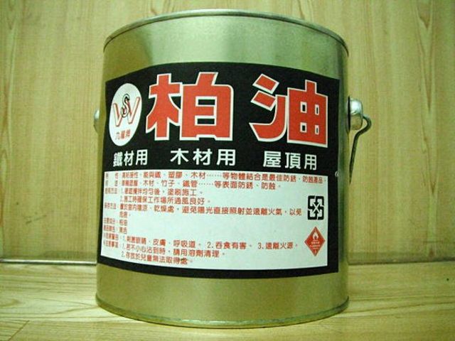

發表於 2015-5-13 14:59:55 | 顯示全部樓層
雖然2H就有竹子但對竹子特性不熟
想請教前輩若竹子直接埋在土裡
把它當立柱使用(門牆或圍籬之類的)
是否恰當呢???
發表於 2015-5-14 10:29:53 | 顯示全部樓層
il-lee 發表於 2015-5-13 14:59
雖然2H就有竹子但對竹子特性不熟
想請教前輩若竹子直接埋在土裡
把它當立柱使用(門牆或圍籬之類的)
埋入土端部份最好浸上一層柏油
壽命可以耐久一些...

發表於 2015-5-15 10:19:48 | 顯示全部樓層
雖然2H就有竹子但對竹子特性不熟
想請教前輩若竹子直接埋在土裡
把它當立柱使用(門牆或圍籬之類的)
竹子本身有防腐旳油脂,剛取下的竹子要先用火烤一下將這些保護油脂逼到竹子表面,這樣可以有效延長竹子使用時間,應該是比較環保的作法。
不過未剖開的竹子火烤時要注意時間的掌握哦,不然就真的會成為爆竹的,
不過爆幾支以後就知道時間怎麼掌握了啦

發表於 2015-5-15 14:11:23 | 顯示全部樓層
仔細一看
發現柏油還分蠻多種的
先買一罐塗屋頂用來試看看了
參與人數 2威望 +20 收起 理由
pureyen + 8 太棒了!
eastern + 12 記得先攪拌一下,還有竹子乾一些再入土!
