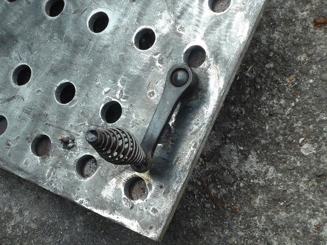

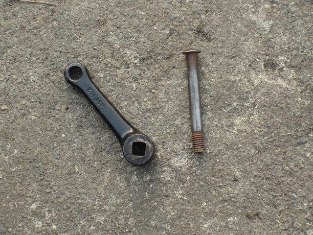

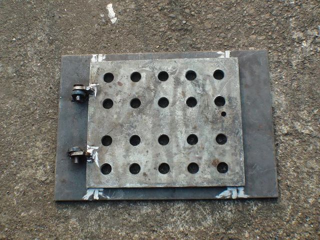

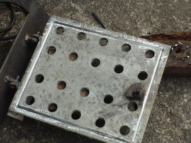

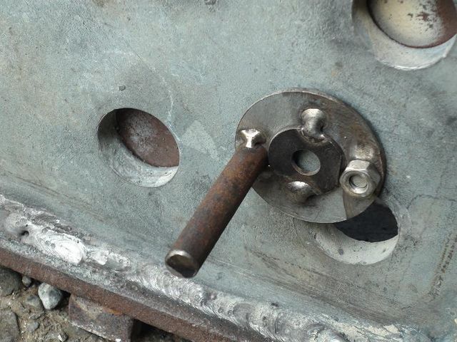

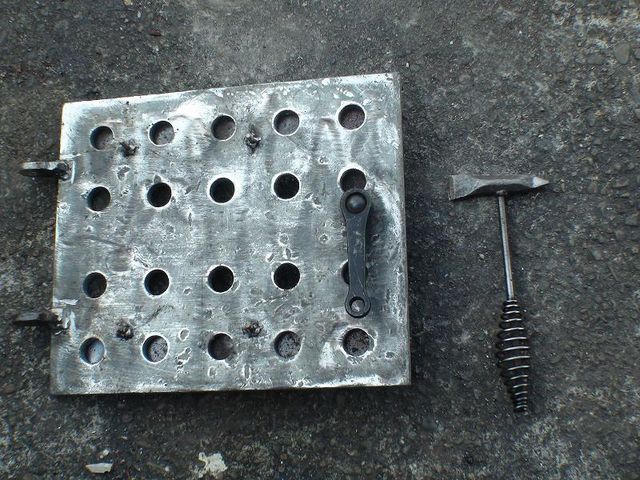

 樓主| 發表於 2014-1-10 20:11:26 | 顯示全部樓層
爐門製作
把手
門內側開槽,準備裝封條(陶瓷纖維)

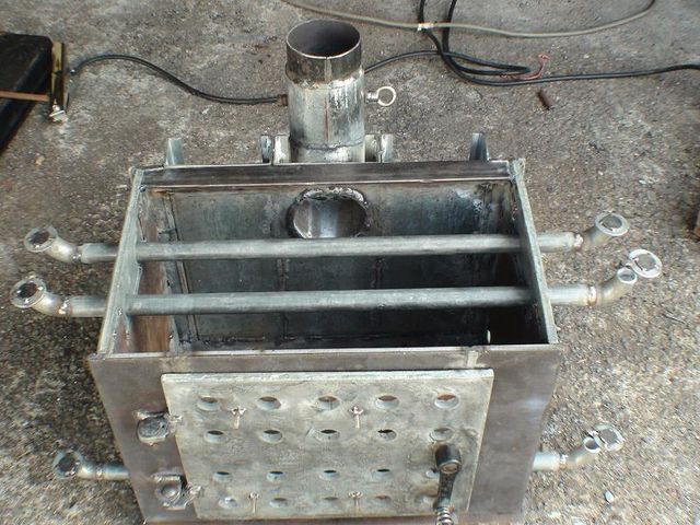

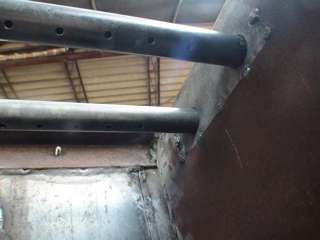

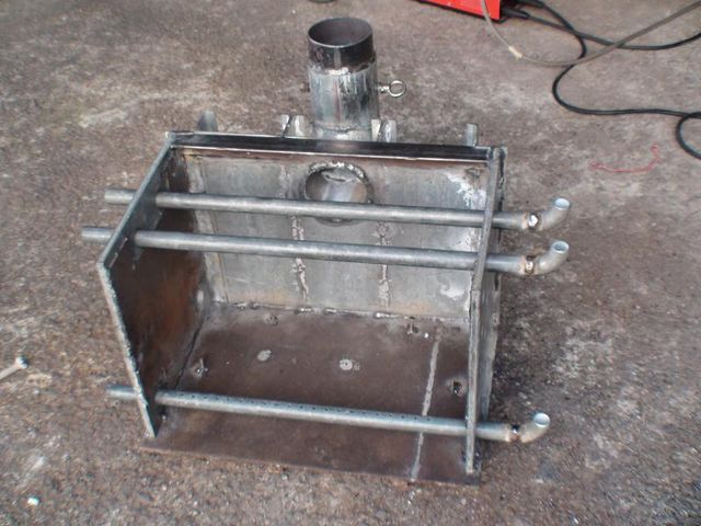

 樓主| 發表於 2014-1-10 20:30:35 | 顯示全部樓層
二次燃燒系統

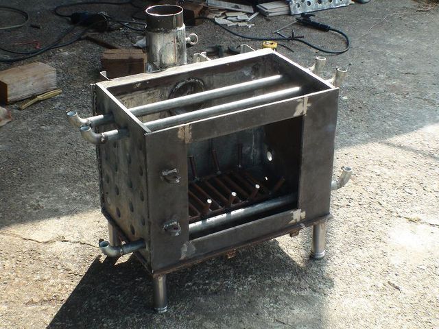

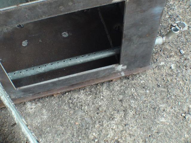

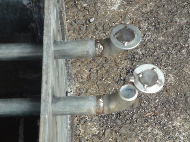

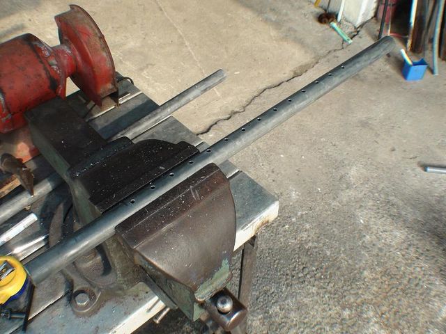

 樓主| 發表於 2014-1-10 20:55:53 | 顯示全部樓層
壁爐是全封閉式的
一次燃燒空氣進氣口在爐體左右二側下方
還有一個進氣管在門框下方開孔橫管,
此管除了是補充空氣外,
還有一個重要弁鉥N是形成空氣牆,
減緩玻璃被焦油燻黑

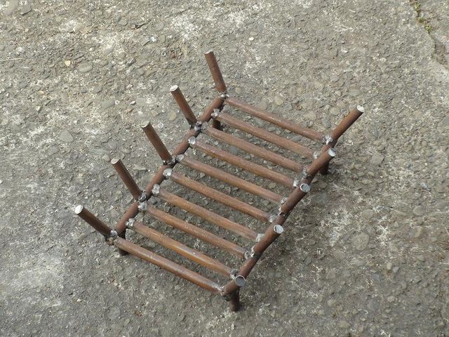

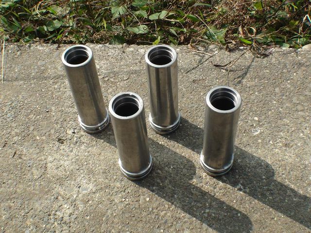

 樓主| 發表於 2014-1-13 19:47:44 | 顯示全部樓層
找到了4隻壁爐腳,
看起來還不錯
火籃
初步架構完成

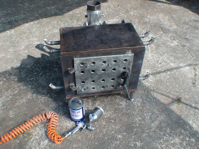

 樓主| 發表於 2014-1-13 19:58:09 | 顯示全部樓層
買了一罐1L的耐高溫(500度C)黑色鍋爐油漆
本來打算今天噴漆
但是掙扎了酗[,還是決定放棄上漆
畢竟是在室內,壁爐使用久了,或多或少會放出一些有毒物質
