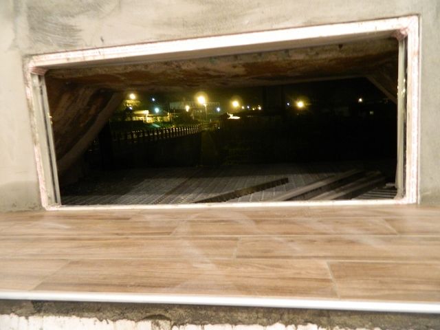

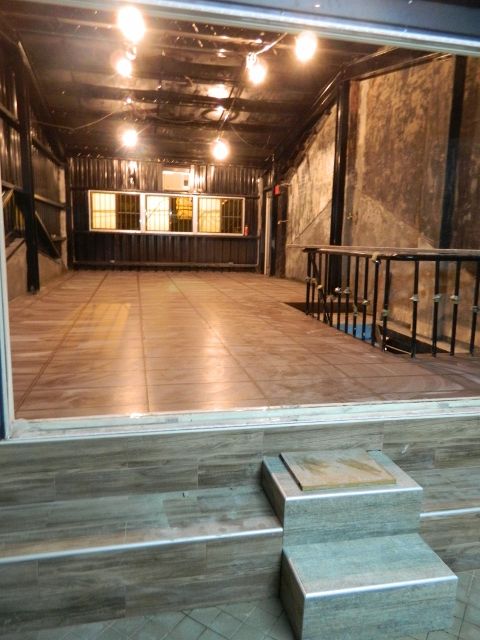

發表於 2014-1-13 12:52:55 | 顯示全部樓層
linhidy95 發表於 2014-1-12 23:29
謝謝您!!工法似乎很簡單,但是單價不低...3mx3m 約2.5萬,如果鋪4mx15m, 大約需要17萬...
另外.這樣鋪起來 ...
現在磁磚有作木紋,覺得還不賴
偶們這邊溼氣重白蟻厚,所以偶就捨南方松
採貼木紋磁磚
