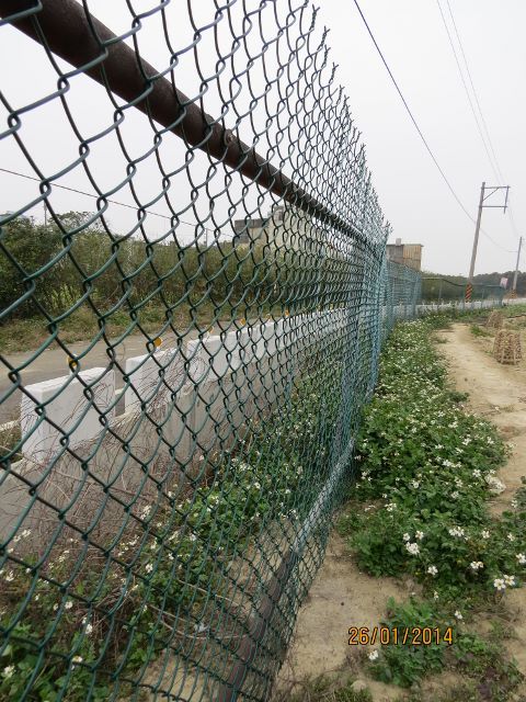

發表於 2014-2-6 15:00:12 | 顯示全部樓層
因為還在上班,過年前後比較忙,所以直到現在才上來分享使用心得,
這是我的第一部農機,也是第一篇分享文,感覺有點像交作業,
先簡介一下我的狀況:
機械白癡加上五短身材、手無縛G之力,因此希望找容易上手,不必靠別人幫忙也能自行除草,
農地平坦,石頭量中等,鬼針草最多,另有很多禾本科雜草,少量芒草。

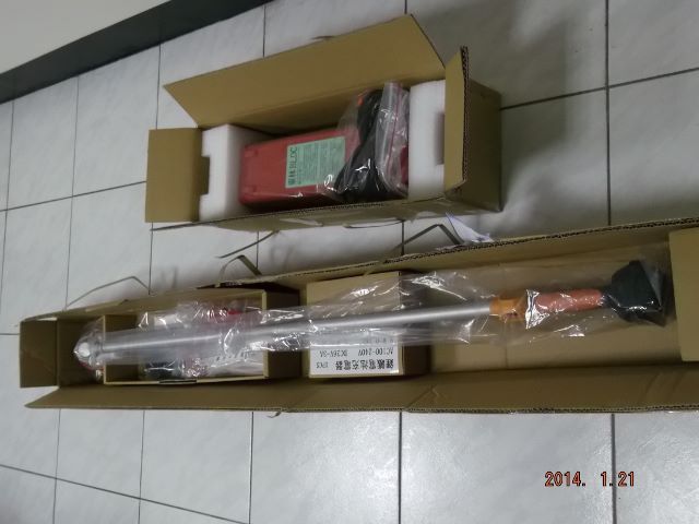

1/24收到貨,開箱拍照後,先清點所有配件無誤,在辦公室重複試了幾次運轉OK,就收好等假日才能實地測試,
雖是假日農夫,一年下來只用人力經常翻土及除草,造成雙手胳臂及腰部受傷,一直未見好轉,

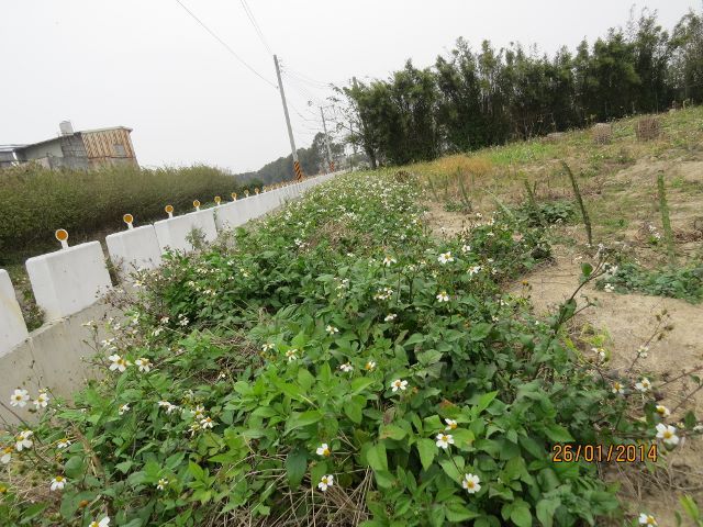

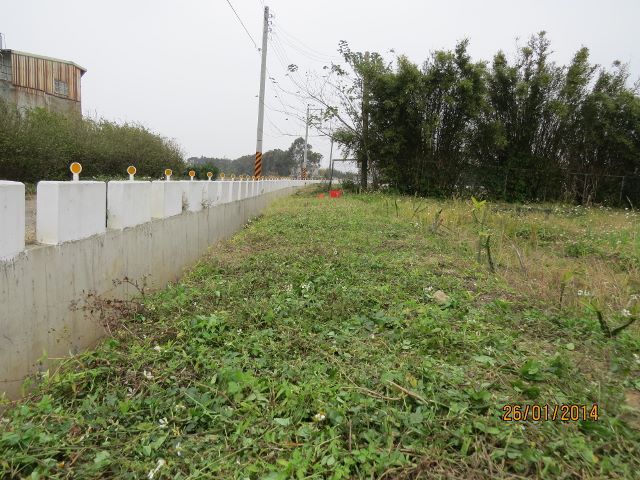

才終於決定花錢消災,1/26到農地實際使用,先除前段圍籬邊、長成帶狀的鬼針草,
除草前
除草後

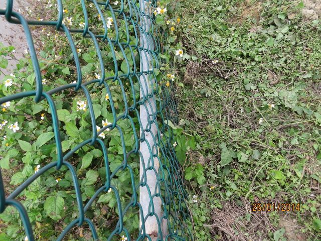

比較網內網外,草的狀況

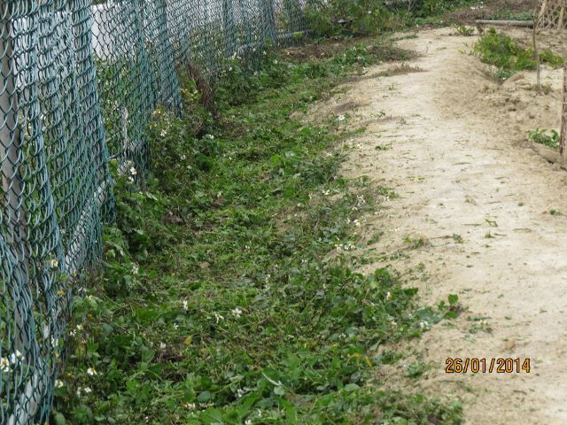

再除後段,因當時鐵網不夠,又不想再花錢,就沒有圍完全:
除草前
除草後
陸續又除了另一邊及田裡的雜草,我最擔心會很難用,還好真的很簡單易學,
只是第一次剛開始用,抓不到重點,有時沒打到草,把土削掉了,有時打到圍籬上,牛筋繩前端都打斷了,
等孰悉了些,覺得除草除得很痛快,就有點欲罷不能,偏偏這時就沒電了,很可惜忘了計時,
但感覺沒有很久耶?只好等下次再注意了。
這次沒買刀片,除草過程中牛筋繩斷了一截,因為好奇,也試除別種草,只能打斷一部分,葉端就毛毛的
本來怕刀片危險不想買,但用過這除草機後,有考慮買來用用看。

3.除草效果: 牛筋繩除鬼針草、龍葵、紫花藿香薊等很好用,但是也打斷了我好幾棵百香果、芭樂苗、金剛纂、椰子苗

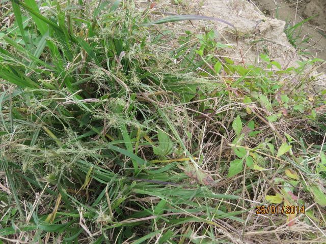

   至於禾本科雜草,我想應該要刀片才好用,以後再試。
