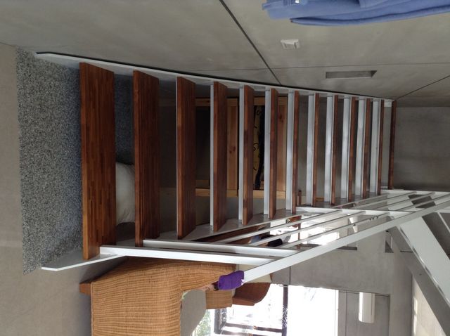

發表於 2014-1-17 10:17:54 | 顯示全部樓層
獻寶~我們家的視覺重點,鐵工都會做。
參與人數 2威望 +32 收起 理由
open808 + 20 水喔
brown發哥 + 12 很搭調‧也安全!

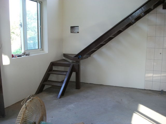

發表於 2014-1-20 14:36:36 | 顯示全部樓層
本帖最後由 brown發哥 於 2014-1-20 14:39 編輯
找到一張近日網友
剛完工照片、還沒加木頭扶手前
簡潔、美現又實用!
open808 + 20 不錯喔!

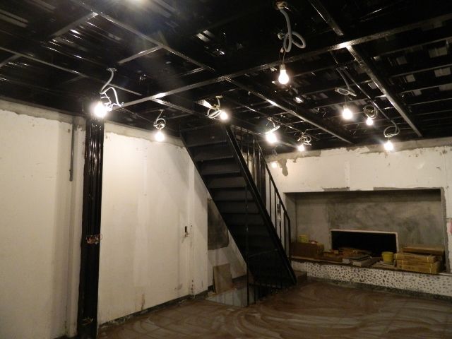

發表於 2014-1-22 11:23:14 | 顯示全部樓層
cn3298 發表於 2014-1-21 14:19
直接放鋼構樓梯
鋼構樓梯也有每層腳踏面需灌漿(水泥)的.
完工後表面和RC樓梯一樣
我們家的給它黑下去
https://www.2home.com.tw/mainimages/2home/phpAdsNew/1401/71e8e05c33b9e9d60acc22e56cb81267.jpg

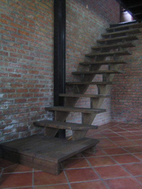

發表於 2014-1-25 23:04:44 | 顯示全部樓層
open808 發表於 2014-1-22 11:23
我們家的給它黑下去
https://www.2home.com.tw/mainimages/2home/phpAdsNew/1401/71e8e05c33b9e9d60acc22e56cb81 ...
下圖是偶花兩天時間作好的.
材料費5000元.松木料厚3.8CM
梯面寬28CM長90CM.
第一階90X90CM.
