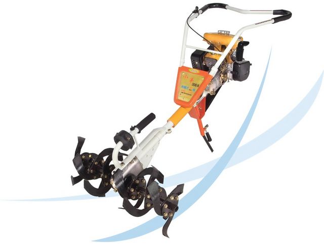

用這台小牛380N
一公升95#汽油--35.5元
加4cc二行程機油
可以用2小時以上
菜園鬆土一大片
發哥短訊請元凱小牛的home友,
給胡媽一個沙比士、優惠些!
型       式        380N     中耕/除草機
車體重量        25 公斤  (不含刀具)
機  體       長×寬×高        116 × 50 × 90 公分
引擎型式        氣冷式 二行程汽油引擎  (有自動加速器)
引擎馬力        3.5 Ps
汽缸                 78.5 C.C. / 陶瓷汽缸
油箱        容量        1.2 公升
材質        不銹鋼
傳動系統        離心式自動離合器 →→ 傳動軸 →→ 等…
減速方式        蝸輪減速
速度控制        以油門控制高低速 + 定速弁赨r
耕寬        26 ~ 70 CM  ( 操作者可任意變換 )
耕深        約 3 ~ 28 CM
刀具轉速        157 RPM ( 引擎 RPM 5500)
