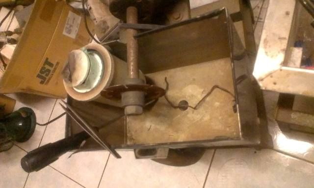

真的要三思再三思哦,刻磨機轉速很快的,一般標準程序是在玻璃上刻出一道細痕後利用加熱利用熱膨漲的方式裂開的,砂輪機只是拿來磨邊時使用。當然現在是有一些號稱可以將切削石材的鑽石磨片拿來割玻璃,但仔細看適用範圍廠家都沒有這樣子說...

要有專用的水槽式鋸台才安全

確實這似乎不是最好的工法
看了很多作法
加熱裂開應該是最平整的
也有人提醒說切割時要加水降溫
