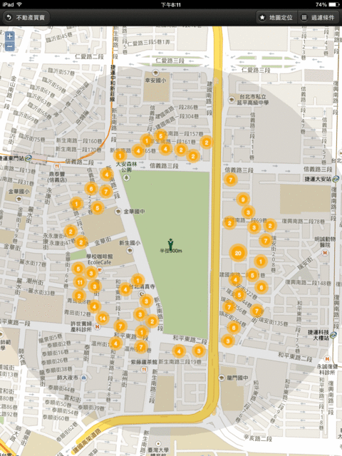

然後重點來囉!其實以上討論的程式設計瑕疵,其實在IOS的APP版本通通沒有.....
你覺得全部標示會太密集,圖示會占滿整個地圖,那就小看程式設計師了...
在APPLE的APP上面如果你在一小塊地附近有好幾筆密密麻麻的5筆成交記錄的話他
不會用5個圖示,而是只用一個圖示然後上面標5,這時候如果你把地圖放大的話
這5筆才會有機會單獨顯示
