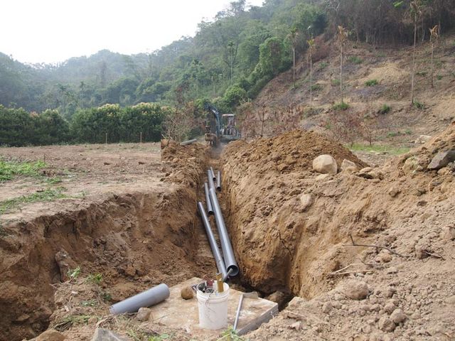

發表於 2014-3-4 20:05:04 | 顯示全部樓層
一般一天7000,半天4000,熟識的便宜1000
依你的工作量半天可完工,除非化糞池的排水管要挖溝埋管,那另當別論
我剛埋了一個化糞池,做了個土台給rc廁所用,埋6吋管100米,埋7個陰井,把200坪地整平
原本一天可完工,因怪手師父兼幫忙量水平,花了一天半,供你參考
