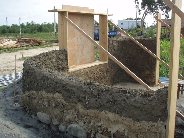

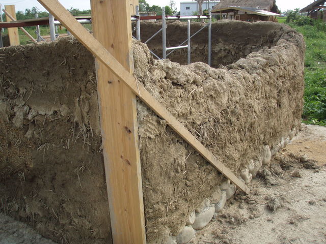

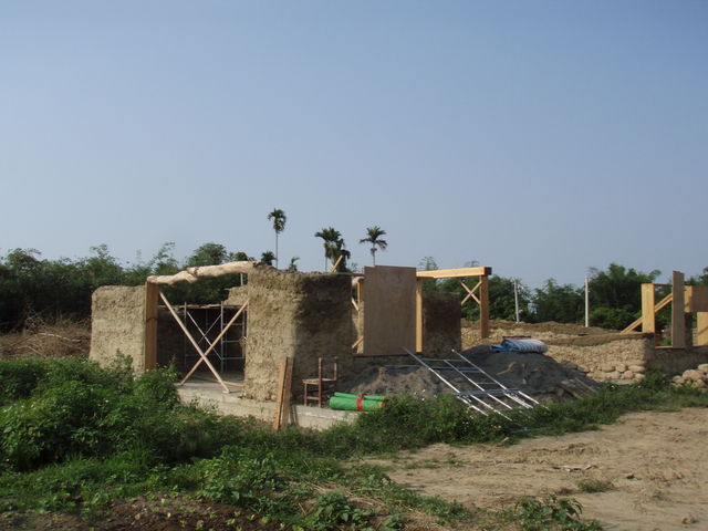

 樓主| 發表於 2014-4-1 13:03:15 | 顯示全部樓層
本帖最後由 Casa verde 於 2014-4-1 13:13 編輯

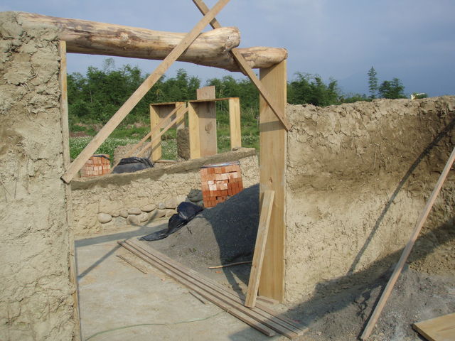

我也很期待看到完工的樣子,最近又跑去現場幫一點小忙,在此補一下進度照片囉。

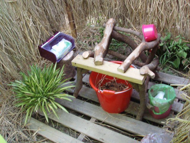

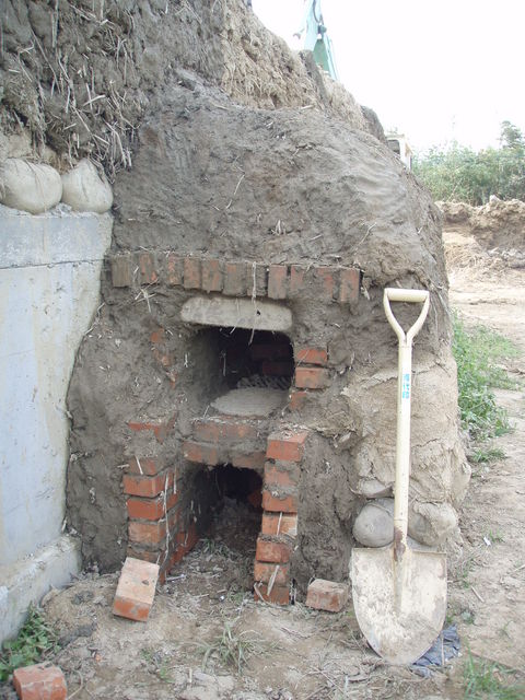

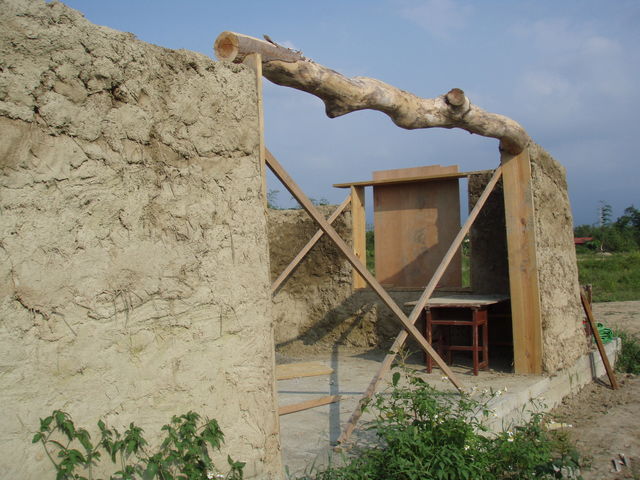

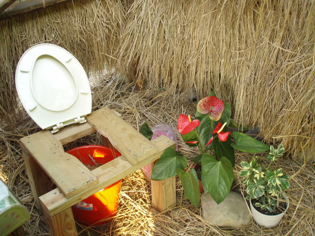

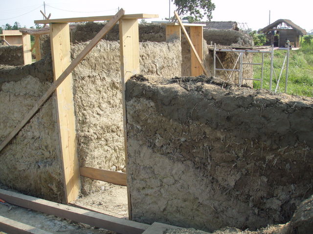

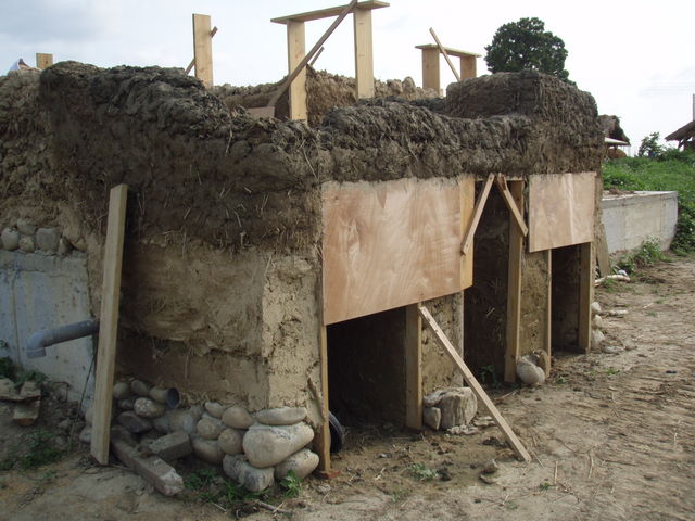

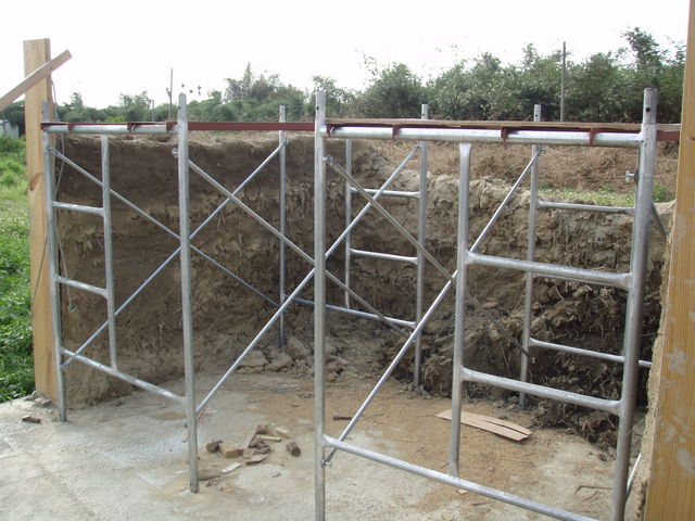

 樓主| 發表於 2014-4-18 11:19:48 | 顯示全部樓層
本帖最後由 Casa verde 於 2014-4-18 11:39 編輯

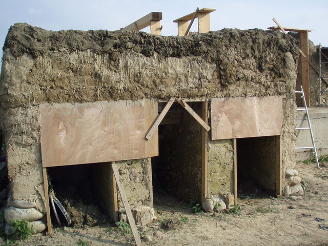

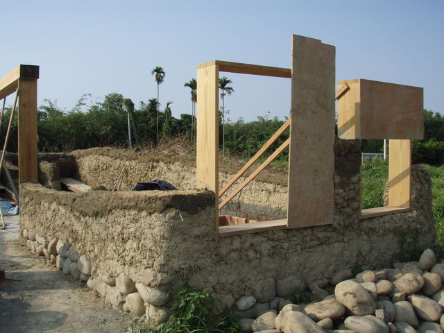

進度更新:
工作前當然要先顧肚子囉,準備午尷漫僉纂C
屋角一景:部分外牆已一樓高了。
門楣、窗楣已經裝上。

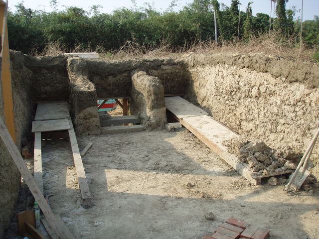

廁所位置:
廁所外觀:黃金儲滿後直接拉出去淨空再回來。
即將完工的浴室一景:
室外環保廁所兩間:
農場主人說:近期將先誘@間小木屋,加上即將完工的土構浴室、環保廁所,等生活機能俱全後,將歡迎以工換宿來體驗土建築的建造,細節等主人確定後再說囉。

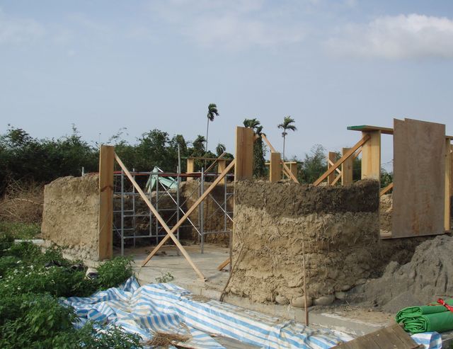

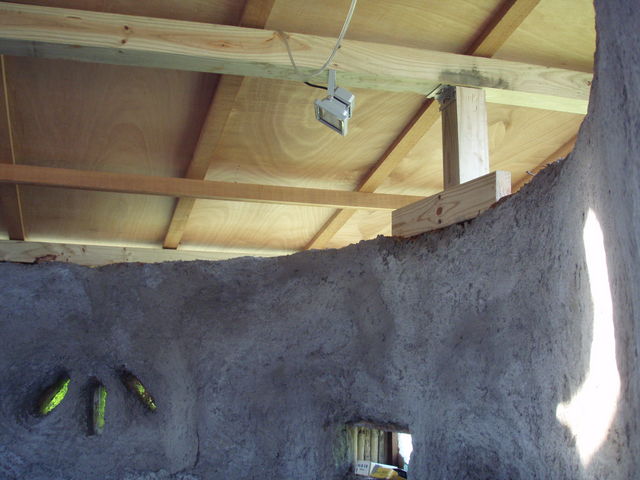

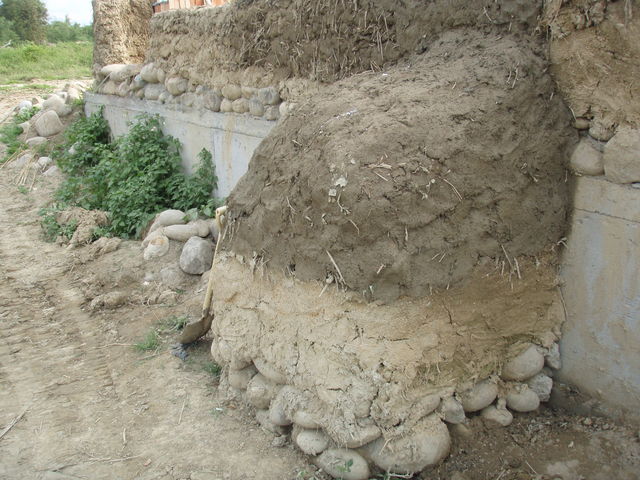

 樓主| 發表於 2016-4-12 11:12:54 | 顯示全部樓層
本帖最後由 Casa verde 於 2016-4-12 11:17 編輯

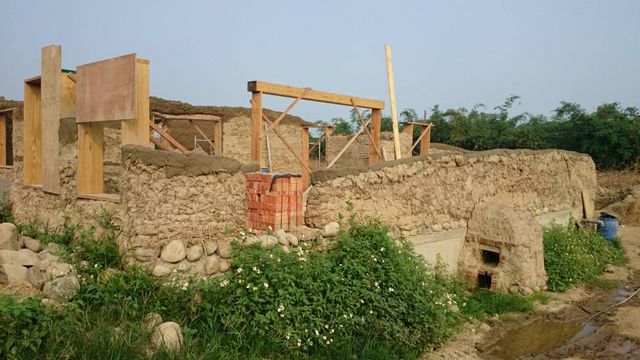

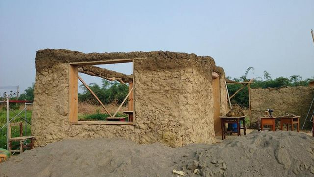

更新一下近期的進展照片
現在好像會限制照片上傳張數,改天再繼續貼好了。

發表於 2016-4-12 21:12:22 | 顯示全部樓層
Casa verde 發表於 2016-4-12 11:12
更新一下近期的進展照片
這兩年沒有遇到颱風嗎?
還是說,這間半成品的屋子特別「勇健」?
