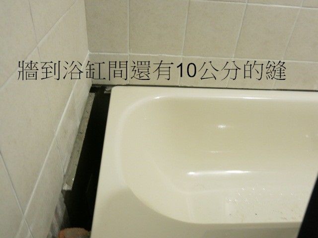

發表於 2014-3-28 18:17:53 | 顯示全部樓層
limin 發表於 2014-3-28 14:32
磁磚縫糊好了
浴缸裝好了
我的進度又停滯了
如果浴缸本身承載沒問題,我會到石材廠找塊3公分厚的石板,矽膠黏上去,貼紙貼一貼矽膠收尾
若是浴缸承載有問題,就乖乖的再把浴缸拿起來,補一道磚囉

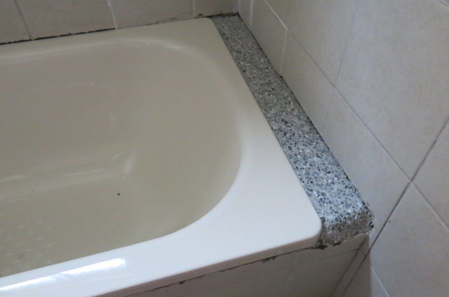

 樓主| 發表於 2014-5-7 13:05:21 | 顯示全部樓層
本帖最後由 limin 於 2014-5-7 13:09 編輯
我的浴缸縫終於做好了
大理石還要裁切 9*68公分的尺寸
找石材就不容易而放棄了
這縫就簡化成放了一塊木板
在木板上鋪水泥
最後就洗石子來收尾了
現在要做的就是填矽利康
問題是這矽利康填上去後要用手指去壓實嗎?
還是有專門的工具呢?

發表於 2014-5-7 14:59:41 | 顯示全部樓層
limin 發表於 2014-5-7 13:05
我的浴缸縫終於做好了
大理石還要裁切 9*68公分的尺寸
石材廠就算你給的是彎彎曲曲只要能打版都馬沒問題
以DIY來說石子抿的還不錯,^^
打矽膠前要貼貼紙,有刮刀就用,沒有用手指沾水也行,刮順就行沒有所謂壓實ㄟ問題

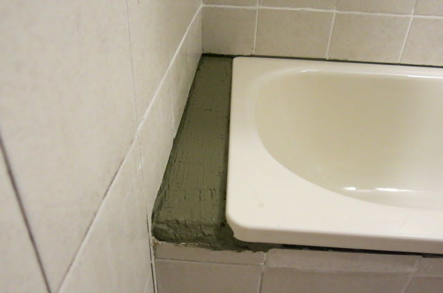

 樓主| 發表於 2014-5-10 14:02:02 | 顯示全部樓層
本帖最後由 limin 於 2014-5-10 14:03 編輯
4w 發表於 2014-5-7 13:29
告訴你一個壞消息,你要做好心理準備,浴缸旁很潮濕,那塊木板日久後可能會爛掉,而產生崩塌,除非你用很 ...
您提醒潮濕的問題我在放木板時
也有考量您所擔心的問題
但是就我手邊的資材最方便的就是木板
所以我挑選了有美耐板材質的木板
想法是美耐板上層不透水
並在美耐板四周塗上益膠泥+水泥
在美耐板上面鋪上益膠泥+水泥來打底3公分厚
(想法是滲水的速度會慢些,我家浴室通常都是乾的沒有潮濕的問題除非淋浴時不小心噴到水)
最後才在上面洗石子
如果還是堪慮
我想最後只好在這洗石子的上方塗防水層了
請問 不知我的想法可行嗎?
