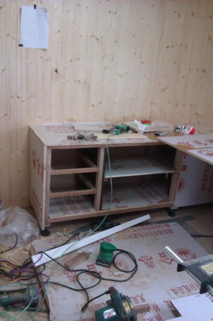

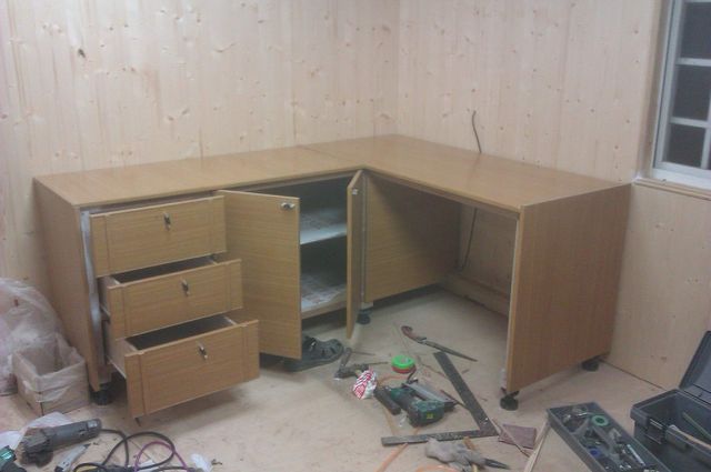

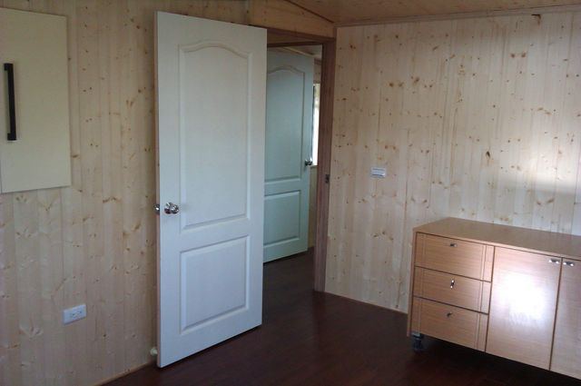

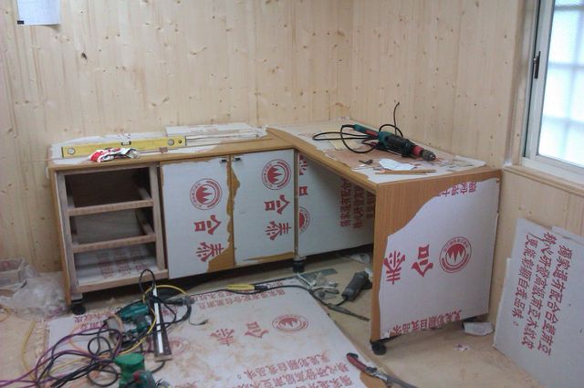

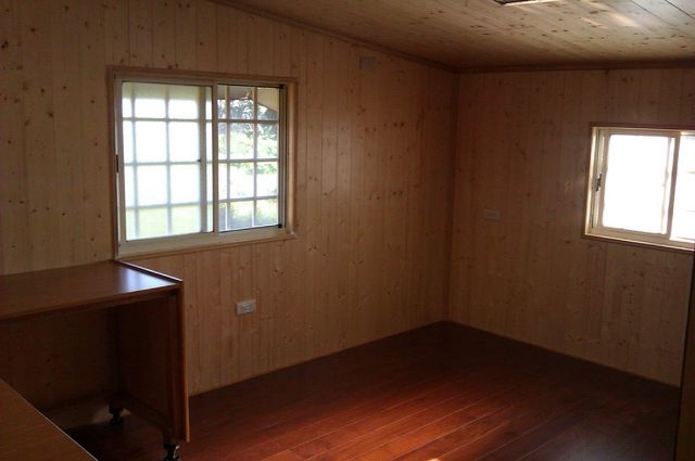

發表於 2014-4-1 20:10:05 | 顯示全部樓層
唐秋香 發表於 2014-3-28 20:57
廁所也可以嗎?需要上螺絲嗎?
貼上自己第一次diy的施工照片供參考, 我的心得是簡易木工真的不是太難, 但是基本上還是要有一些底子, 不然頭剃下去後不能收尾時, 千萬不要怪偶哦
