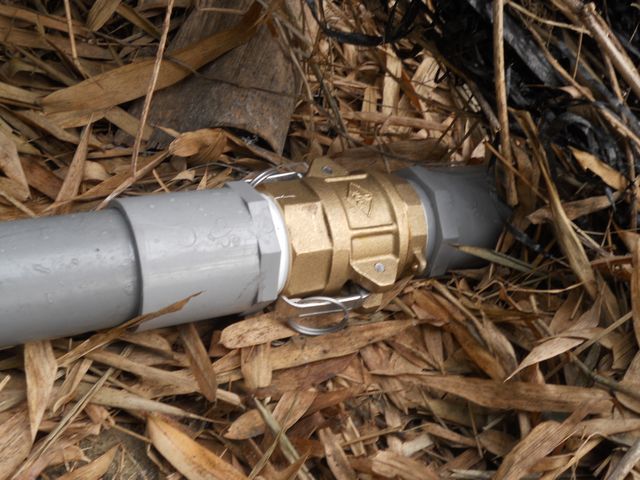

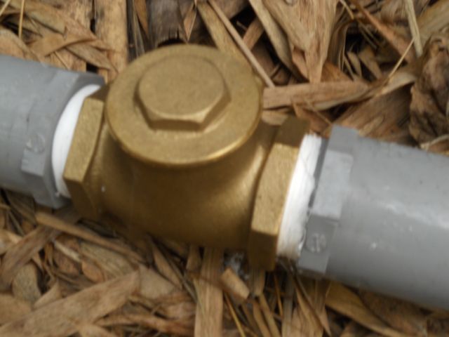

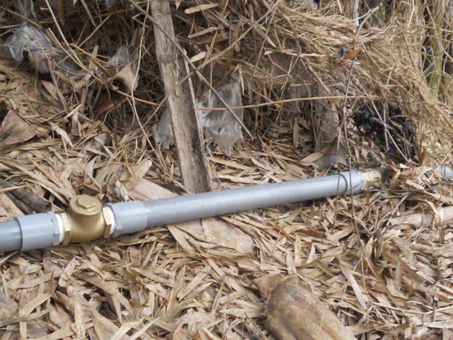

抽水機抽水必須加裝止水閥,以免水抽光,裡面充滿空氣,下次要抽就難了.
看水管底下的竹葉,就像天然軟墊般,這層竹葉累積絕對超過15年.
止水閥兩個一組,這是特寫鏡頭,裝置它時,兩邊還需要快速接頭各1組.
這個快速接頭裡面應該有裝銅的螺栓,因為它的價格竟比止水閥還貴.
看了這樣的裝置,以後自己要DIY就比較有概念,要請人維修也比較明白問題所在.

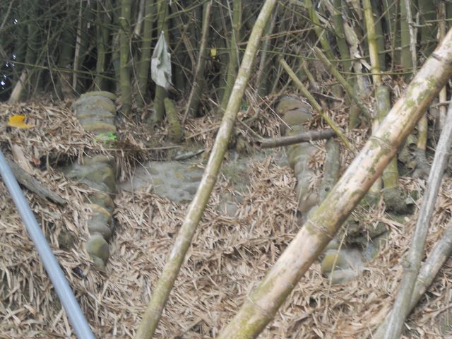

如果農地也能申請古蹟鑑定,那麼這就是了,只是時間可能只有20多年,要算幾級呢?
我這塊地據當地耆老說,原本是台糖蔗作時的排水口.因為地勢是沖積扇形,到河床是
一個緩坡.所以用卵石加水泥造了這麼一個洩水口.
後來大概是河川侵蝕坡地,造成坍塌,於是就堆土在上面種刺竹來保護水土,十幾年下來,
竹子長得十分茂密,這個洩水口就逐漸被人遺忘,連幫我裝設馬達的簡師傅也不知道,所以
特別把它拍下來,做個記錄.
