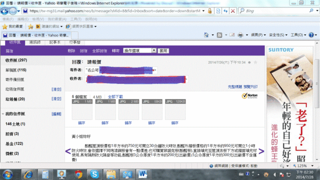

 樓主| 發表於 2014-7-28 14:43:30 | 顯示全部樓層
本帖最後由 人間過客 於 2014-7-28 14:48 編輯
bibo2kwm 發表於 2014-7-28 13:15
價格怎樣?
  為表價格透明,我沒有賺價差,將對方寄給我的信,貼圖如下:
  5公分厚酚醛,含裁切費,每平方米300元。
  若團購量大,價格或野i以如此比照。
  該公司位於樹林,可自取,省運費。
把握當下,珍惜擁有。
