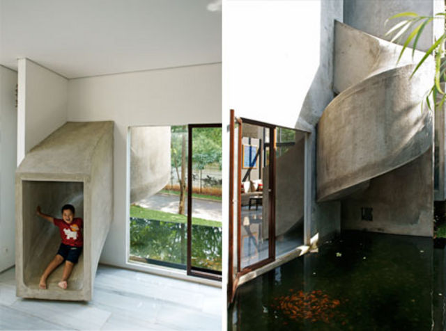

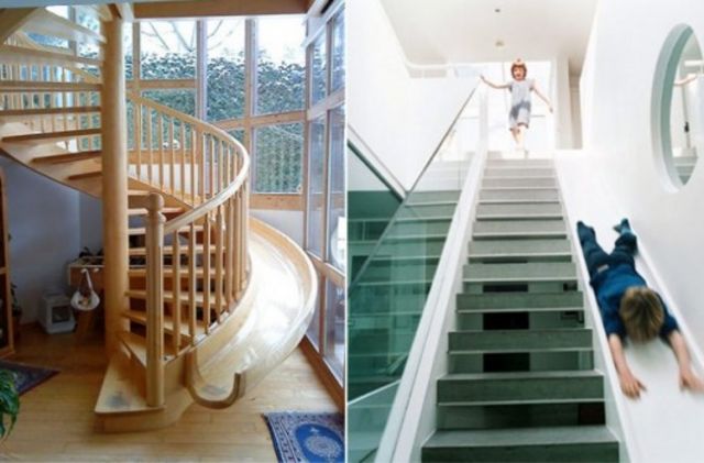

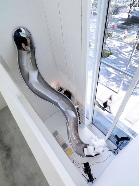

 樓主| 發表於 2014-4-20 22:32:18 | 顯示全部樓層
樂活族 發表於 2014-4-20 22:12
這是要給兒子的驚喜~ 這是找不銹鋼廠製作,還是游泳池用的那種類似塑膠的滑道比較便宜?!
超配服您的. ...
或閉O遺傳吧~~ 老爸要回鄉  卻讓我來全權處理~
那張圖是Google辦公室的照片.... 其實不只小孩  也希望大人來了也能開開心心....
這裡還有幾個室內溜滑梯的文章~
十大室內溜滑梯
如果找不到人處理...... 就要來麻煩大大囉...

照像機 + 12 SPA池的滑水道(FRP)可解決
