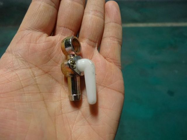

割草機零件(油開關 / 止油開關)已解決

發表於 2014-4-22 09:01:46 | 顯示全部樓層
大地彩妝師 發表於 2014-4-22 07:50
請問一下
這樣做是不是就可以把
機子管路裡的油給跑完不剩
農機行說如果長時間不使用時(特別適用於假日農夫),使用完割草機,把管路裡的油給倒光,日後較好發動,可以減少維修次數。所以我也會習慣這麼做。

 樓主| 發表於 2014-4-22 09:08:54 | 顯示全部樓層
請問一下
這樣做是不是就可以把
機子管路裡的油給跑完不剩
小弟割草的時間大約二個星期會使用割草機一次,頻率不算高.
使用完把油管和和化油器裡的油用完,目的是想要降低清洗化油器的次數,不知道這樣的觀
念對不對,有錯還請各位高手指正~

發表於 2014-4-22 10:43:04 | 顯示全部樓層
本帖最後由 larchi 於 2014-4-22 10:51 編輯
我會拿一長鉗子來開關就好了……
我的經驗是1.光關油開關,讓引擎運轉到沒油熄火還不夠!久不用,浮筒,油針還是會被黏住,運轉不順暢。我都是2.拿一隻十字起子,把油杯下方的螺絲放開,讓油漏光光,再鎖緊 3.把阻風門關閉(因為我都亂丟,怕小動物,雨水跑進去),4.拿到草叢中藏起來防小偷(第四項是沒地方放的下下策,不建議),5.下次用時再打開油杯開關,等一下下讓油注入化油器,再開始起動,等快啟動時再把阻風門打開,很好發動!
參與人數 1威望 +9 收起 理由
arvin32 + 9 感恩啊!
53
53
發表於 2014-4-24 21:40:13 | 顯示全部樓層
名稱:油開關 / 止油開關
農機行都買得到
原則上油開關只要沒有漏油都還可以用
省一點可以用鉗子搬回去,控制開關油
你的割草機看起來像是KAAZ的TB43,是好機器
TU43/TL43/TB43 油開關是通用的
arvin32 + 15 感恩啊!老機器了~目前半退休狀態~

 樓主| 發表於 2014-5-7 09:22:45 | 顯示全部樓層
感謝各位前輩~零件已入手~

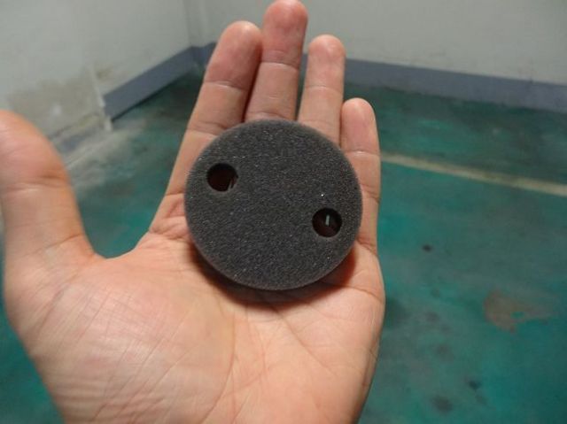

順便買了這個
