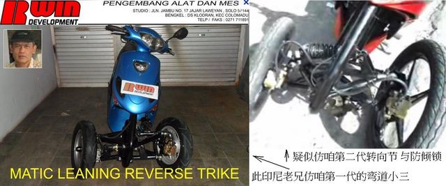

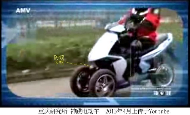

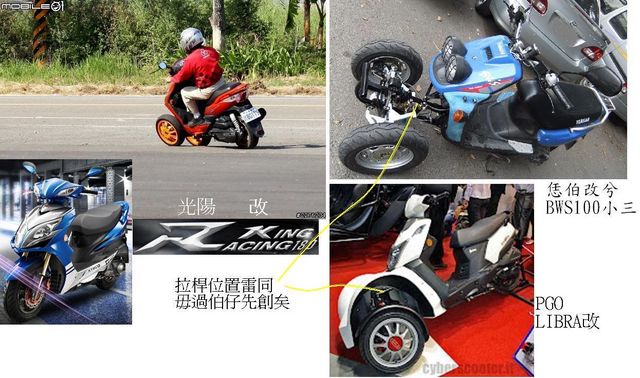

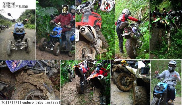

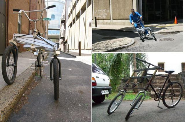

咱改的autobike前兩輪曝光率很高,2011年底趕上墾丁越野大會師路跑中場休息時就有幾個專業攝影猛拍咱的車,國外英文論壇也見有人詢問這車出處,約半年後紛見國內外商家車廠仿造或疑似"參考"咱的原型車

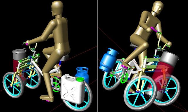

 樓主| 發表於 2014-5-15 09:59:40 | 顯示全部樓層
本帖最後由 ca5495 於 2014-5-15 10:17 編輯
趣味一下

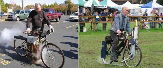

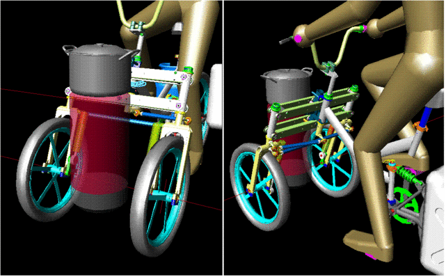

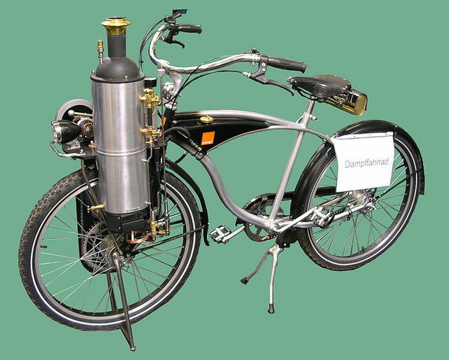

咱開發這隻三輪的原因,一開始是看了古早蒸汽動力單車,想那鍋爐放在這款式的前兩輪胯間豈不恰當,於是將俺以前的舊圖拿出來改,蒸汽機上方放個鍋子,廢蒸汽再利用,邊騎邊煮開水滾土豆蒸包子泡茶煮咖啡多方便,造蒸汽機是大工程,先把車體造好也有其它用途

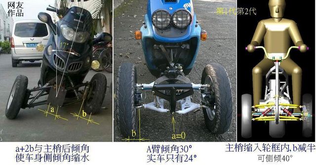

 樓主| 發表於 2014-5-15 17:20:38 | 顯示全部樓層
sdisuper 發表於 2014-5-15 12:47
太厲害了,請問有申請專利嗎?如果還沒申請專利,記得要去申請
以免自己的心血結晶被有心人抄襲,錯失有前途的 ...

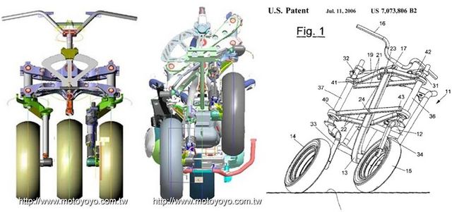

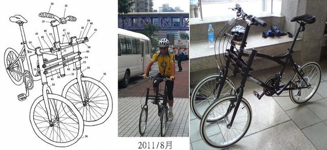

除非關鍵性新技術,大同小異的專利無用
圖一;國內也有人申請專利,與常見的拼裝自製有何區別,無法量產就無實用性
我那改裝套件雖雷射切割鈑金成本較高,但若無大批量訂單,開模生產都不划算,少量訂製還可行,也可應不同車款與使用需求而有尺寸差異
