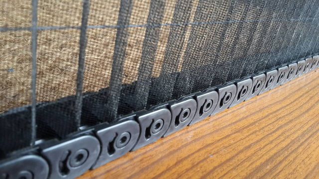

發表於 2014-6-15 07:52:54 | 顯示全部樓層
現在折紗窗有種"軌道鏈條式折紗"
比傳統折紗窗更能防止
蚊蠅從邊緣縫隙躦入室內
