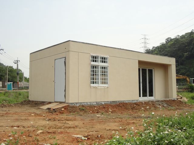

誘G樓式78坪、水泥RC
至少要350萬吧、(不含室內裝修)
起碼的浴廁、廚房、磁磚、油漆、水電、門窗、不能少
打地基就要近50萬!
預算120~130萬、
是一般誘籅d資材室的費用
龍潭鄰地最近誘@問簡易水泥資材室(13.5坪、一層而已)
費用剛好是120~130萬之間
要誚h大,花多少錢
要事先抓好、估準
否則
誘@半錢銀不足‘停工
付款時、大吃一驚、那A按內?
與建商惡言、吵架、扣減款、拆退
那就傷大了!
