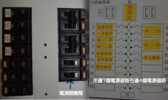

發表於 2014-6-30 17:38:24 | 顯示全部樓層
請不要劈頭就罵水電工每種行業都有不屑人員用電安全是一種基本常識自已也要做功課了解一些諸如一個插座不要用延長線插過多的電器設備如果一時忽略輕者跳電過載嚴重者電線走火用這樣的觀念回推至電箱總開關就是要了解電線與開關的負荷比如開關標示(不論是1P2P3P)15A20A30A(安培)安培大小與電線配置是有一定的要求在學理上有太多要求如管徑多大管徑內有幾條電線使用多大電壓都跟電線的安全電流有關不在此細說簡單的說2.0mmPVC線設計負載15A開關3.5-5.5mm平方pvc線是20A開關8mm平方PVC線30A開關只是概略表達一般設計上是多幾個迴路會更安全但費用會增加工程人有義務要跟業主說清楚業主有權決定最後的施作方式而基本的施做安全不能隨意如專用迴路就一定得要獨立不得隨意並接(如冷氣暖器烤箱電鍋馬達類或電熱絲類)舉凡耗電量大的產品最好是獨立迴路太多技術上的東西說不完基本用電安全還是自已要了解一點

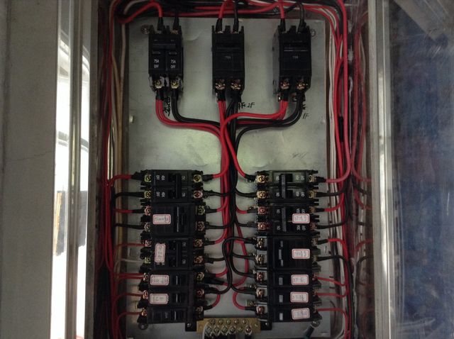

發表於 2014-6-30 20:33:27 | 顯示全部樓層
我自己家也都是全電力設備
三口電陶爐/儲熱式電熱水器
但我們是一個樓層分配一個總電錶箱
也許是你的電力迴路如"照相機大"所說
沒有各層分散電錶箱
導致電流超過負載跳脫
ps:還有個可能
你現有電力接線點沒有密接(接點沒鎖緊)
導致電流負載異常跳脫(類似漏電)
用十字螺絲起子檢查配電箱內
是否有螺絲鬆弛

發表於 2014-8-1 09:57:39 | 顯示全部樓層
872f457f 發表於 2014-6-30 20:33
我自己家也都是全電力設備
三口電陶爐/儲熱式電熱水器
但我們是一個樓層分配一個總電錶箱
上次沒您提醒這點 開關箱燒紅 很多電器品也燒壞

發表於 2014-8-1 16:38:38 | 顯示全部樓層
本帖最後由 kuoheidi 於 2014-8-1 16:40 編輯
m6895ing 發表於 2014-8-1 12:27
用電可多幾個迴路,多方使用會更安全,那裡跳電維修都知道
是這樣嗎?
