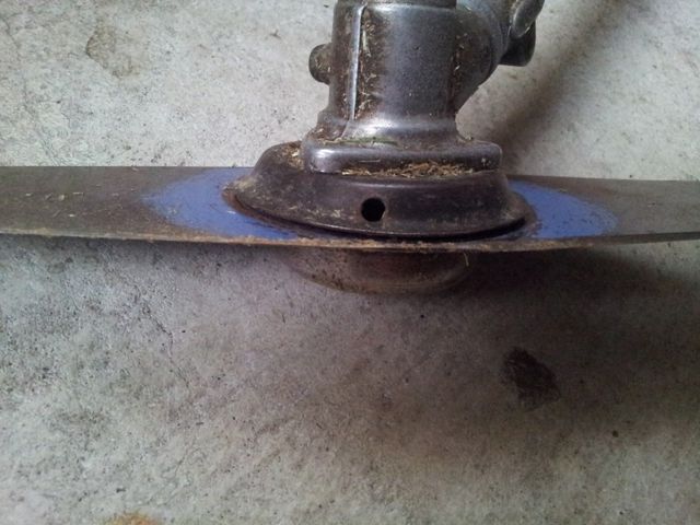

請問一下
那個固定插梢是要固定轉盤?
那是要怎麼固定?要插那呢?
17
518
8037
8037
發表於 2014-6-3 08:58:21 | 顯示全部樓層
大地彩妝師 發表於 2014-6-3 08:15
謝謝教導
請問一下
那個固定插梢是要固定轉盤?
如圖
外邊是固定孔,裡邊是轉盤還有一孔,兩孔對到 即可上插梢固定

小弟 插花一下 剛好有照片 !!
上插梢固定 裡面就是這樣!!
