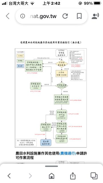

發表於 2021-7-19 15:25:48 | 顯示全部樓層
本帖最後由 iki 於 2021-7-20 03:45 編輯
今天去農田水利會送自來水管穿越水利用地申請書,承辦員要開工、完工、申請書等資料,覺得很奇怪,沒有水利會的核准函,自來水公司那來的開工、完工啊?
承辦員很堅持要照規定,但是,不通啊!
我看了一下,流程附圖。
