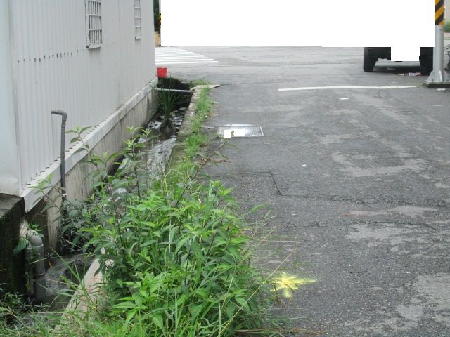

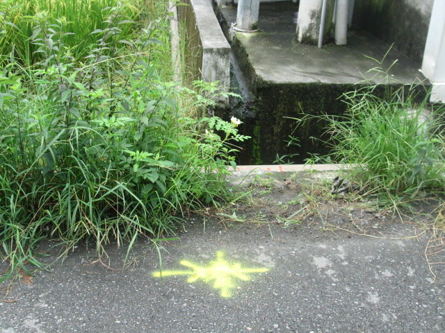

 樓主| 發表於 2014-6-11 13:42:14 | 顯示全部樓層
本帖最後由 ey5701 於 2014-6-11 21:15 編輯
有個朋友說.請代書調地籍資料.通知對商協調.
上面有中華電信.台電.也要一併通知.(如圖)
如果對方置之不理.可能就要走法律途徑...... . . :(
不知這樣對嗎?
還有一條排水溝.也是在鑑界內.如何查水溝是誰的??
