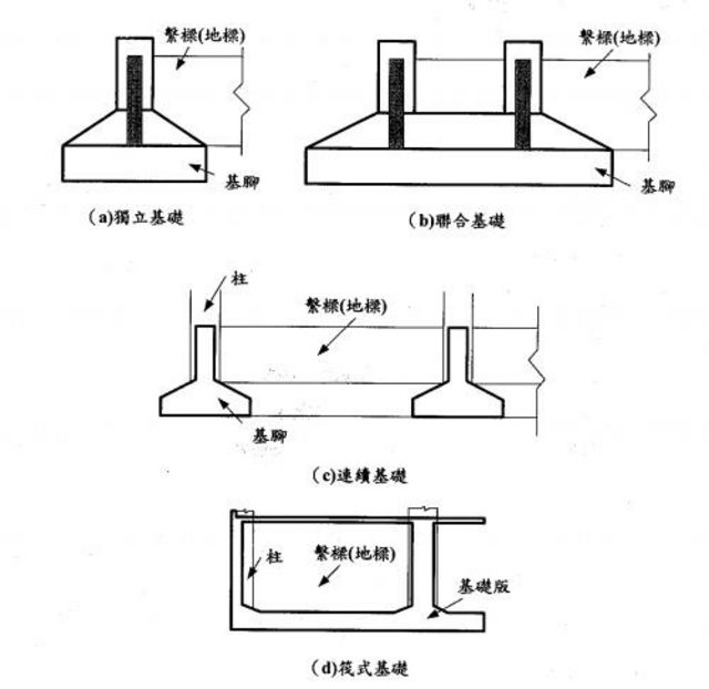

 樓主| 發表於 2014-7-12 20:30:18 | 顯示全部樓層
sakey55 發表於 2014-7-12 19:59
地基工程
需挖洞,在表土平面下
地基工程有分幾種:獨立/聯合/連續/筏式工程。
所以應該在聯合與連續工程之間,對2層樓7米高的農舍是足夠了!

發表於 2014-7-12 22:24:33 | 顯示全部樓層
屏東樂活 發表於 2014-7-12 20:30
所以應該在聯合與連續工程之間,對2層樓7米高的農舍是足夠 ...
地基的選擇是看您的口袋有多深!
筏式的地基跟二樓的費用差不多!

發表於 2014-7-13 21:05:45 | 顯示全部樓層
農地 地層較鬆散
如果建築面積不大或金錢允許 最好採用 筏式基座
筏式基座 只是增加一個鋼筋地網 再灌水泥
就好像灌一個樓層板 在地底下
但不要小看這個地底層板 他可以讓你的房屋結構 強化很多喔
我曾看過一整排四樓透天厝 屋主交屋後都各自增建後方的防火巷
其中只有一戶要求採筏式基座 經過3年後
每一戶增建的部份跟原房屋主體 都拉出一條約1~3公分的裂縫
只有採筏式的基座的 沒有那個拉開那個裂縫

 樓主| 發表於 2014-7-13 21:23:47 | 顯示全部樓層
barner 發表於 2014-7-13 21:05
農地 地層較鬆散
沒錯,農地土地較鬆軟,砂石車進入後可以看到土壤往下沈。
我們是土壤下2-4支立樑連在一起,但未全面開挖如筏式基礎。
一共有19根立樑,一共開挖8個長條地洞再灌薄混凝土,綁水平鋼筯連接這些立樑。
應該介於聯合及連續基礎的工法,取代獨立基礎。

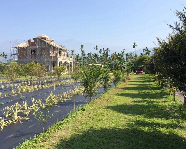

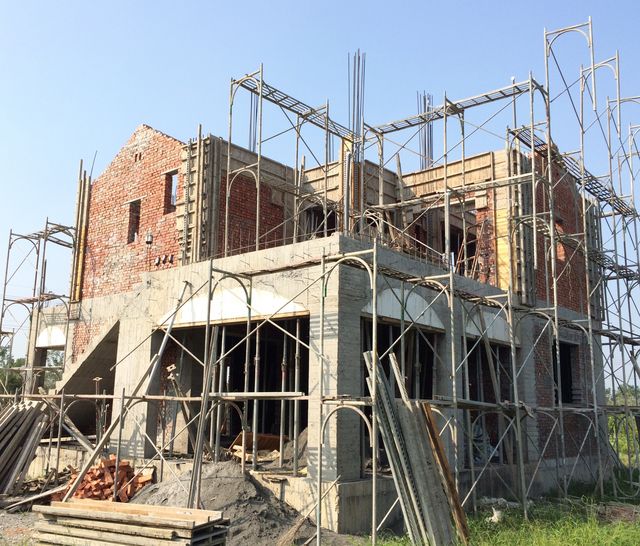

 樓主| 發表於 2014-12-7 10:03:20 | 顯示全部樓層
屏東樂活 發表於 2014-7-13 21:23
我們是土壤下2-4支立樑連在一起,但未全面開挖 ...
農舍2F工程。

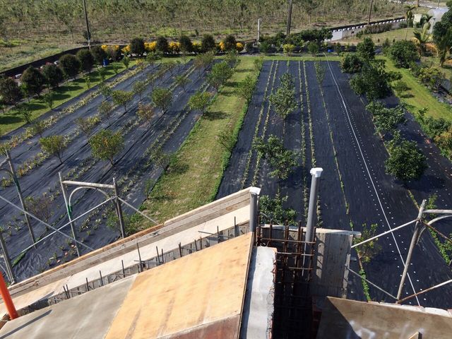

 樓主| 發表於 2015-1-25 07:45:57 | 顯示全部樓層
本帖最後由 屏東樂活 於 2015-1-25 07:47 編輯
屏東樂活 發表於 2014-12-13 08:30
農舍旁邊準備種植玫瑰及鳯梨。
*可能因用手機,一些圖片無法上傳。
農舍進度及有機鳳梨種植(有認證的)。

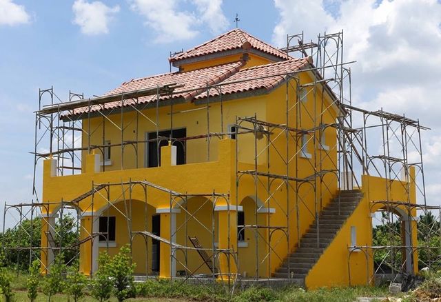

 樓主| 發表於 2015-7-3 21:02:24 | 顯示全部樓層
屏東樂活 發表於 2015-1-25 07:45
農舍進度及有機鳳梨種植(有認證的)。
農舍誘W琉璃瓦。
