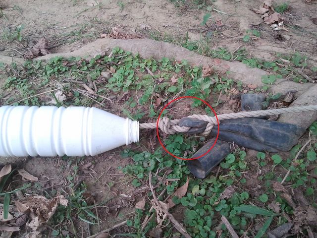

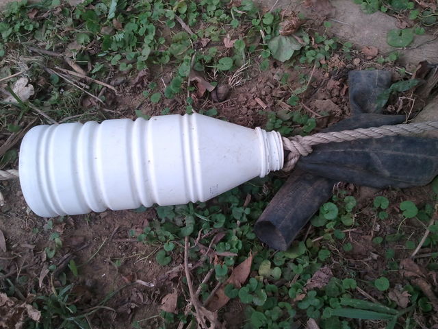

也可考慮安裝在地上貼地而行 比較不會造成狗狗的負擔
利用廢棄的腳踏出內胎 可以把尼龍繩拉得很緊  而且還有緩衝作用
前後在套上優酪乳的空罐可防止鏈條上的圈圈 卡住線頭打結的地方
尼龍繩海耐用

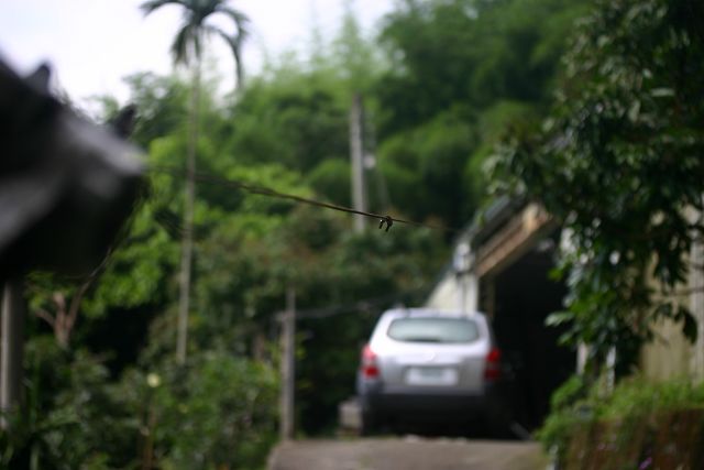

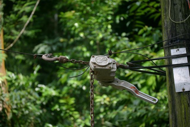

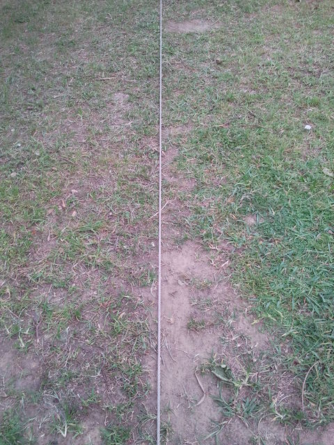

 樓主| 發表於 2014-6-23 16:50:50 | 顯示全部樓層
本帖最後由 大野狼 於 2014-6-23 17:01 編輯
台妹拔 發表於 2014-6-20 11:12
方法一找幫手在鋼索下垂最低點用竹竿將鋼索頂高另一人再將鋼索拉緊固定
方法二將鋼索繞過你要固定的A點.再 ...
感謝樓上幾位大大提供意見
已經完成了
照片中已經9.9分緊,因為怕扯斷,測試後還是會彈跳絆住微坡電線(換過新的了,又扯壞)
再扯一次,10分緊...直了
應該沒,因為U型螺絲拉不動猴絞了
應該夠高夠緊了
大大的建議~仔細想過

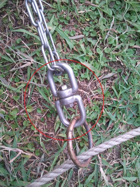

原來跟巴巴的方式一樣,他拉緊用的U型螺絲還留在那,猴絞的長度一膜一樣的距離,沒上梯子我還不知那是扯緊用的,原本要用照片中控制狗狗範圍的U型螺絲
動動腦,就成啦!!!
雖然搞了我一下午,趕緊再去買4個U型螺絲
又在設計一條原先八八綁好的另一來去線,2 隻狗"來去"幫我顧家
地上那條是鬆繳線,綁好看的,不要讓車車直接開上庭院^^,不會絆到狗狗
我的農村生活!
感謝站上諸位大大無私分享~
#自然就是美#~

發表於 2014-6-23 18:43:14 | 顯示全部樓層
這樣你的手動絞盤可以不需留在上面
參與人數 2威望 +28 收起 理由
大野狼 + 20 太棒了!絞盤有拆掉啦^^
aotsen2004 + 8

 樓主| 發表於 2014-6-23 20:47:16 | 顯示全部樓層
pari 發表於 2014-6-23 18:55
這種方式或許可以讓狗的活動範圍更大
平坦的空間是可以的,我那有高低落差,有柱子檳榔樹花盆
太大範圍會害他自己纏住...
謝謝拉^^

發表於 2014-6-27 06:27:19 | 顯示全部樓層
照片中鋼索尾巴(懸在空中的那節)前端的兩個用螺絲鎖緊的那個零件,叫做 鋼索夾。
用嘎哩嘎哩,也就是版主的 猴絞鍊,一端拉主鋼索尾巴,一端固定在鋼索更前端一點, 也就是主綱繩的位置,固定方法就是用鋼索夾。
拉緊嘎哩嘎哩,鎖緊兩個鋼索夾, 拆除臨時固定用的鋼索夾.....完工。
大野狼 + 20 OK,巴巴綁緊的活U沒拆掉,謝謝啦

發表於 2014-6-27 14:08:47 | 顯示全部樓層
鋼繩或 任何繩子的緊束法都一樣
用水泥工綁鐵絲的絞緊就可以了
就是綁好之後,穿一個棍子..
然後棍子絞轉,就能把鐵絲或繩子靠互鄉纏轉綁的更緊
紐力是一種很強的力量..

發表於 2014-6-27 14:12:30 | 顯示全部樓層
也可用卡緊拉緊
再綁住那頭 找一個漸漸粗細的棍子或插片
釘進去就好...
