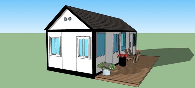

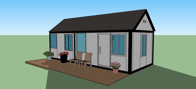

施工的圖面.讓我聯想到樂高積木.
能透漏造價嗎?

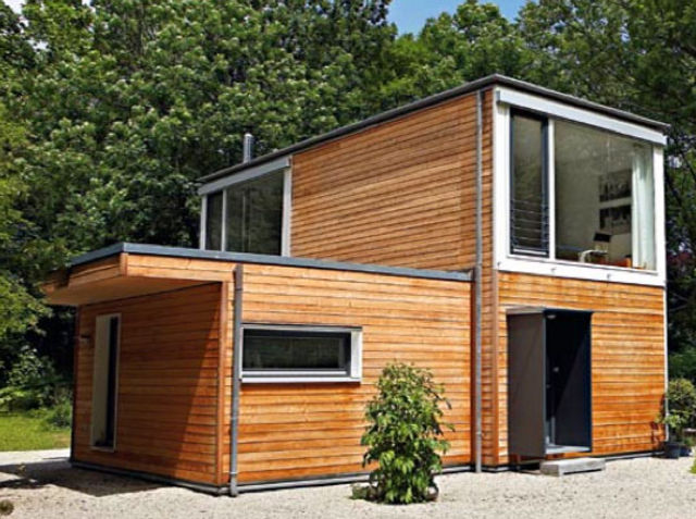

國外客戶、利用我公司之框體結構增改建事例。

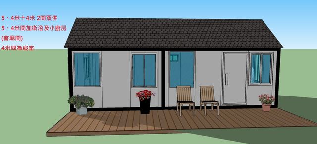

 樓主| 發表於 2014-7-6 10:02:51 | 顯示全部樓層

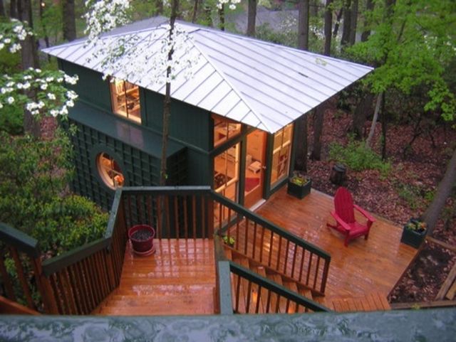

用我們4×4米改建的日本軽井沢渡假小屋。
本帖最後由 greenbox 於 2014-7-9 09:27 編輯
sdisuper 發表於 2014-7-5 20:51
一坪約6萬,那5.4m × 4m  6、6坪一單元,那豪鴞n約40萬
如果要?單元,請問價格約多少錢?新北市有接嗎 ...
有的、我們台北有工班。

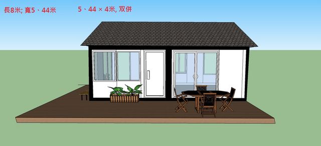

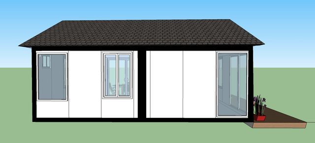

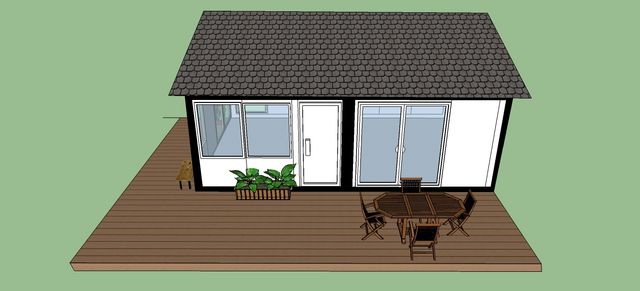

2單六有以下2方式。
*5.4 + 4m 双併 12坪  建物本體約68萬元含衛浴及水电、燈飾。 (不含地基、化糞池、戶外木塑露台及雨蓬)
*5.4m双併 13.2坪    建物本體約74.5萬元含衛浴及水电、燈飾。 (不含地基、化糞池、戶外木塑露台及雨蓬)
