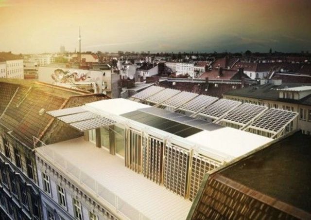

發表於 2014-7-11 10:39:18 | 顯示全部樓層
像這樣的外遮 遮陽 防盜 還能結合太陽能的呢?!
