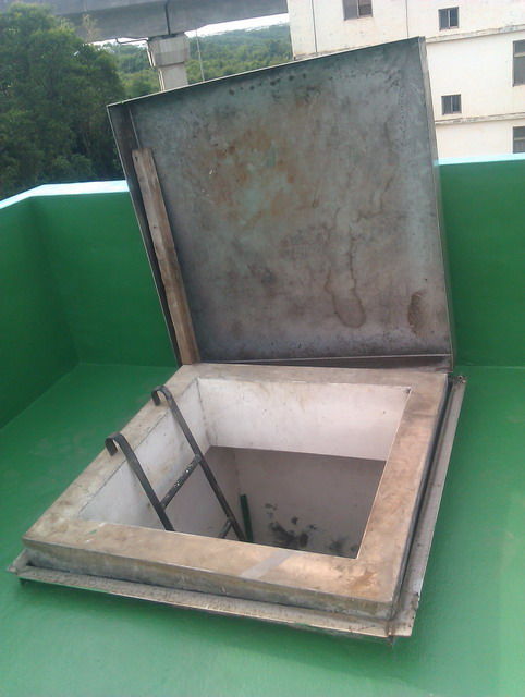

尋找不鏽鋼天井蓋的替代品

 樓主| 發表於 2014-7-28 12:15:50 | 顯示全部樓層
open808 發表於 2014-7-28 11:31
白鐵天窗 這種的白鐵也很輕
Y拍上詢問薄一點的不繡鋼也要15公斤....這樣也不輕啊~~
頭疼....

發表於 2014-7-28 15:08:00 | 顯示全部樓層
open808大大提到的那種真的很輕,用手折搞不好還會變形,我家就是用那種的.
說明白點,就像拜拜燒紙錢的白鐵金爐一樣輕.
真的不好找,直接找麥浪版的工廠問問看,或是搭鐵皮屋的鐵工廠.
水泥鑽頭不可拿來鑚鐵製品,要用鑚鐵的~~~會壞掉!!!
厚度不是太厚,直接用攻牙螺絲鑚鑚看吧.
要用鑚鐵的鑽頭話也不可以一直高速鑚,尤其是鑚不繡鋼製品,鑚頭會燒掉,鑚的時候點_放_點_放,別一直硬鑚.

 樓主| 發表於 2014-7-29 18:34:10 | 顯示全部樓層
Y拍上說不鏽鋼120CMX120CM一個蓋子大約要3000元
改天我在桃園八德這邊找看看有沒有鐵工廠或鐵窗店!!

 樓主| 發表於 2014-7-31 23:21:45 | 顯示全部樓層
有圖有真相
今天問過中壢一家,115CMX115CM,深15CM,用1MM不鏽鋼板製作要5000元

發表於 2014-7-31 23:30:38 | 顯示全部樓層
咦?不是有人建議用鋁的嗎?
應該就會輕很多了
而且一堆採光罩用壓克力的
應該也是不錯的選擇吧
用個10年以上應該不是問題
鋁窗廠 廣告看板店都可以問問看

 樓主| 發表於 2014-8-1 21:14:45 | 顯示全部樓層
Way 發表於 2014-7-31 23:30
咦?不是有人建議用鋁的嗎?
應該就會輕很多了
這次是問白鐵的加工廠,這家也有加工廣告看板,不過告知0.6mm不鏽鋼板可能太薄,
開闔多次後或風壓太大,可能就會損壞。1MM的蓋子大約18KG,可能還是太重!!
只好~~改天問家中附近的鋁門窗加工廠好了。

發表於 2014-8-1 22:35:58 | 顯示全部樓層
windidf 發表於 2014-8-1 21:14
開闔多次後或風壓太大, ...
或許您可以問問看
不鏽鋼OR鋁製的金屬框+耐候的採光罩及壓克力板

發表於 2014-8-2 02:00:00 | 顯示全部樓層
0.6mm430的白鐵板+4分合板+氣壓棒試試

發表於 2014-8-5 09:53:24 | 顯示全部樓層
可以自己用南方松釘個框在鎖pc板
八德有家專門做pc板的工廠也有賣四方形的小天窗你可以去問看看
八德市福德一路92-23號 交流道傢俱店加油站旁進去 電話3642211
