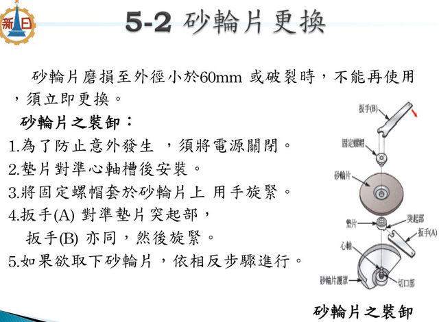

發表於 2015-4-13 08:37:28 | 顯示全部樓層
大地彩妝師 發表於 2015-4-12 17:24
借題發問
砂輪片怎麼換
如圖,有突出兩點的扳手B用來鬆緊固定螺絲,扳手A用來固定軸心,
使之不會隨著固定螺絲轉動。

發表於 2015-4-13 23:44:56 | 顯示全部樓層
km8332 發表於 2015-4-13 08:37
使之不會隨著固定螺絲轉動。
2、30年以前很多老式的砂輪機拆裝就是像圖片這種要有A工具加持才好拆裝,
現在比較新型的,大致上好像都有一個插銷按鈕來固定轉軸,讓它不能轉動,才好拆裝。

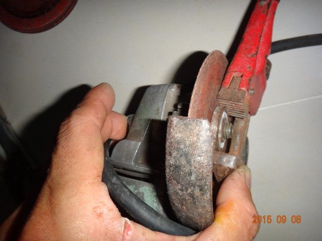

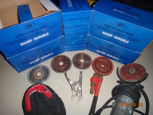

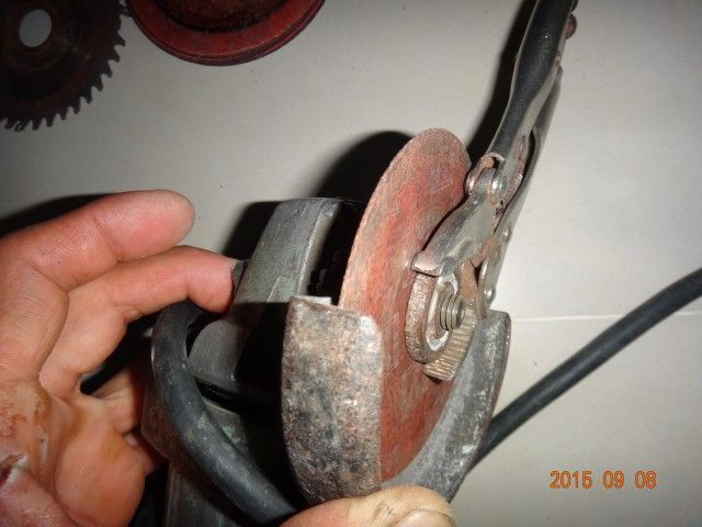

發表於 2015-9-8 21:41:19 | 顯示全部樓層
有趣的話題~
怎麼能缺少我!!
上圖~
大牌先出!
還有人要跟嗎???
更換方式,另外準備拆卸工具??
那工具幾十年前就不見了~
真拆不下來通常都是用這樣!!
水管鉗,切鐵條、角鐵的好幫手!!
只要切三分之二以上缺口,之後用水管鉗轉動即斷!
這樣可以避免操作時物件固定狀況不佳,萬一造成切斷後卡砂輪片,下場可大可小!
另一個工具,固定鉗
焊接時的好工具,小小一隻攜帶方便~挑選剛好適合的,這樣就算藏在身上也沒人發現!!
以圖片來說,咬合後往上轉!

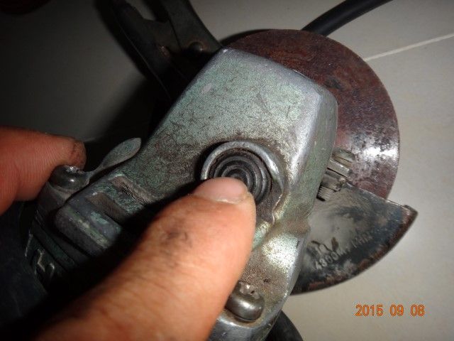

這裡有個按鈕,固定栓
要拆換前記得壓下這裡!!
非常必須注意的一件事情,在拆換時記得留意開關位置附近淨空,不然就是把插頭拔掉!
有遇到新手在拆換時將尾部頂著,結果誤觸到開關!
另外固定栓一定要等機器停了再按壓,光這個東西,我兩台機器的固定栓都被搞壞過!

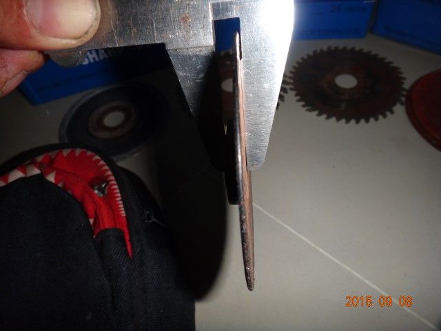

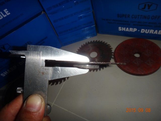

這張圖貼出來做甚麼?量測厚度?那油壓卡尺的數字呢?
仔細看油壓卡尺和切片的間隙!

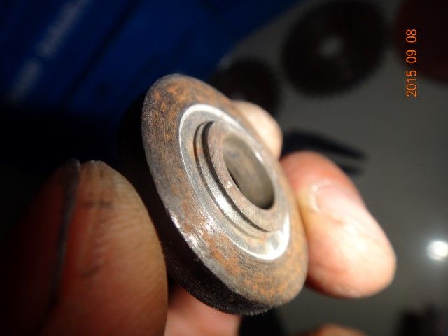

這是固定墊片靠機器主體的那顆!
裡面有溝痕表示機器常常卡刀或是操磨過度!
通常新進的機器或是重新買的墊片,會將靠右邊也就是內圈的那個位置稍微磨低!
以前的切片都是2.0的多,現在切片月用越薄,相對也危險!
多一個零件就是多一個危安,消薄後符合1.0的厚度,這樣就不需要額外一個塑膠墊片來使用!

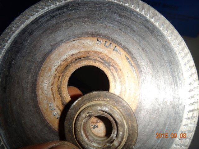

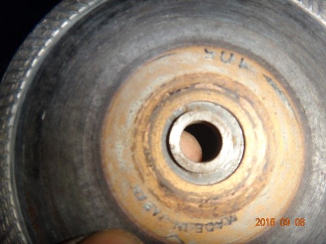

安裝這類大孔的切片時要留意!
墊片必須換面使用!
基本上這類石切片最好是使用專用機器!!小電鋸比較妥當!
沒換面的話就會這樣!!
中間無法固定切片,這樣很危險!
螺絲上也有機關,在遇到厚的研磨片時,將螺絲反裝,這樣可以獲得最大的間隙固定!
