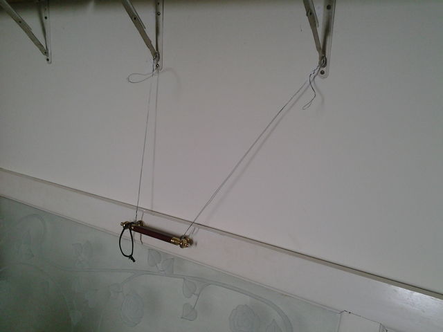

樓主: sunmin42
請教鬆脫的木門

可以拆下來重組
玻璃比較貴哦
我星期五在光復
有需要可以叫一聲
免費的

發表於 2014-8-13 16:17:20 | 顯示全部樓層
先把木門卸下,鬆脱部份重新上白膠,用長桿夾夾一晚就好了,如果果玻璃太重,建議換戓压克力或曰式門窗紙,就這樣。

發表於 2014-8-13 22:32:07 | 顯示全部樓層
本帖最後由 homwen 於 2014-8-13 22:44 編輯
一般傳統木門榫頭都會做穿透再打進木楔,但一些工廠大量生產的東西為了美觀及省工可能不會做透榫,
但不做透榫也有不做透榫的方法,但這在傳統木工工法上才有可能施作,但較費時間。
看照片中的狀況,此門應該不是做透榫,而且又非下功夫的工法,所以會有這種現象,
因為沒有端面的照片,所以只能猜測。
若該門是做透榫的,那就非常容易解決,只要敲緊後再打上木楔就可回復原狀(除非榫頭斷了),
若非透榫就比較麻煩,有幾種作法:
1.將鬆脫的部分敲開分解再上膠組合,但對一般人難度較高。
2.不必分解,直接上膠敲緊後鎖上螺絲貫穿榫頭或買L形或T形鐵片鎖上螺絲,(記得螺絲或鐵片要鎖在門的內側那一面較不會影響美觀。
3.不必分解,直接上膠敲緊後從端面鎖上長螺絲貫進榫頭,但須有電鑽及衝擊起子機才有辦法將長長的螺絲鎖進去。
其實照片中的問題對會傳統木工的人來說是小問題,但用講的可能聽不懂,可是做起來卻不難。

 樓主| 發表於 2014-8-16 11:38:56 | 顯示全部樓層
拜訪mazusho大正整修的日本大正時期老屋,職業級的木工檯讓駒哥好羨慕,專業手工及對老屋的熱愛付出更讓偶們佩服!
mazusho大支援一組長桿夾可將木門上下夾緊,但跑了5家五金行找不到金剛膠,不知南寶樹酯可取代嗎?
買了4鐵片,等栓緊後再於上下左右各釘一片固定,但一切作業需拆門,用起子拆螺絲,媽媽咪啊!不動如山,如有電動起子會省力多

發表於 2014-8-16 20:21:14 | 顯示全部樓層
本帖最後由 homwen 於 2014-8-16 20:44 編輯
sunmin42 發表於 2014-8-16 11:38
拜訪mazusho大正整修的日本大正時期老屋,職業級的木工檯讓駒哥好羨慕,專業手工及對老屋的熱愛付出更讓偶們 ...
用起子拆螺絲若轉不動,有一方法可以試試,
就是一邊轉一邊用鐵鎚打,螺絲起子用力轉的同時用鐵鎚適度打下去(不可太用力),
螺絲起子握法就像石雕拿鑿子在打石頭一樣,
但須注意起子的頭需與螺絲的十字槽或一字槽吻合,不然沒弄好十字槽可能會崩牙。
註:要敲打的起子最好是那種起子頭金屬部分有貫穿握把的起子,不然也要硬質塑膠的握把,
    這樣敲起來才有作用,那種握把軟軟的不適用。

 樓主| 發表於 2014-8-17 16:35:51 | 顯示全部樓層
住附近網友於今晨帶來電動起子幫忙卸門,但螺絲全斷在木框裡, 兩人合作於門縫擠進樹酯,輕敲密合後再釘4鐵片固定,木門算已修葺完成。
等要再上門時,因已無法於原位鎖螺絲需再往下挖半寸才不會崩芽, 另一挑戰!
木門晾乾中
