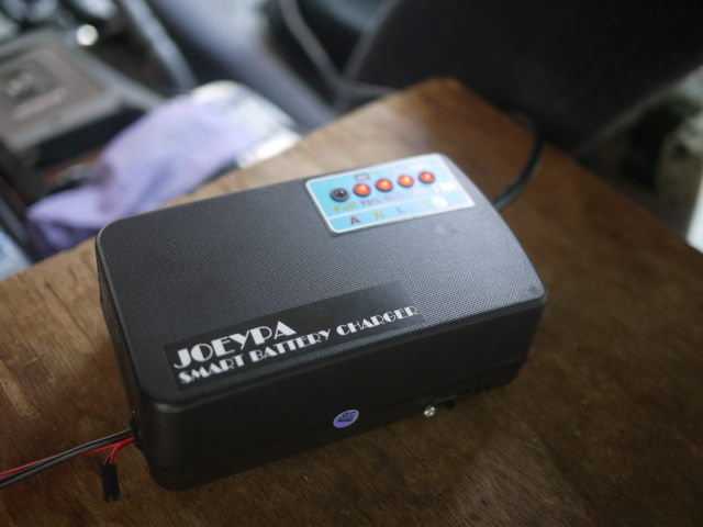

智慧型充電機,這台還蠻好用的,夠輕巧,平常就放在車上,不怕充過頭,只要有提供電的露營區,都隨時可以對主副電瓶充電,而且可邊充邊用電.而且也可充電動腳踏車的鋰電池.

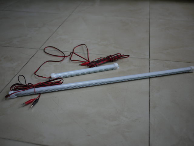

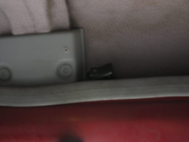

5W 的12V LED日光燈 和 15W的 12V LED 日光燈

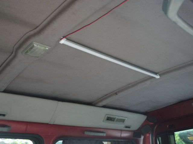

15W 的 12V LED日光燈 長度剛剛好,直接就可以卡在得利卡的天花板上.

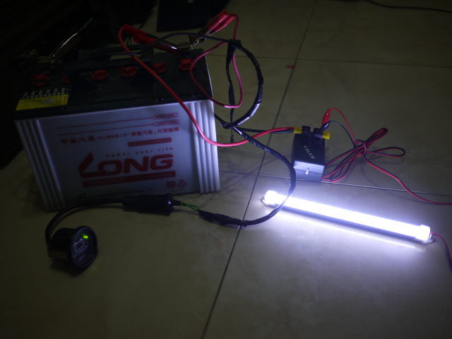

電瓶放電控制器,電壓過低會發出警告聲,提醒該斷電了,過10分鐘後接著就會自動提止供電,另外也保護短路和正負極接錯的斷路保護. 會使用這個是因為之前有使用筆電,因電壓過低,造成筆電損壞的經驗,所以這個一定要裝.

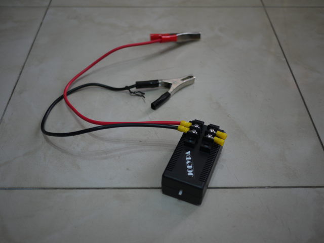

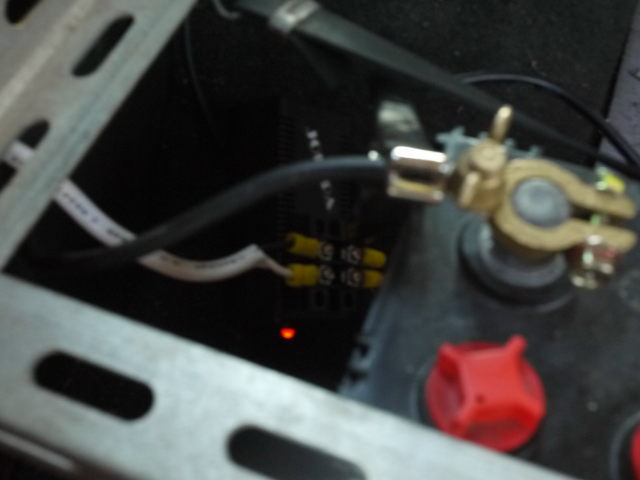

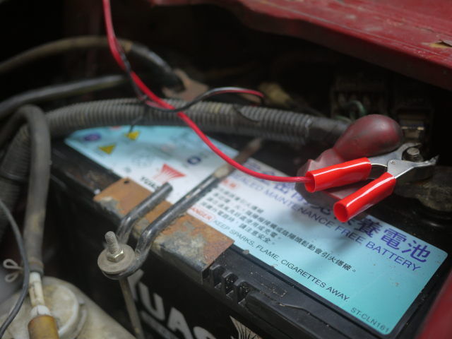

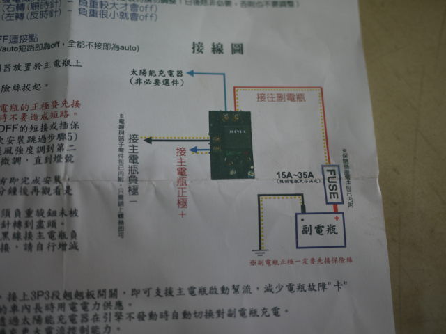

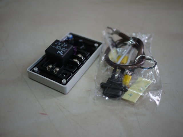

副電瓶充電器,主要是對車輛行駛中,發電機可對副電瓶充電,熄火時,副電瓶和主電瓶斷開,可獨立供電,防止主電瓶電量不足,影響發動.
副電瓶充電系統的接線圖一
副電瓶充電系統的接線圖二
副電瓶充電系統的接線圖三

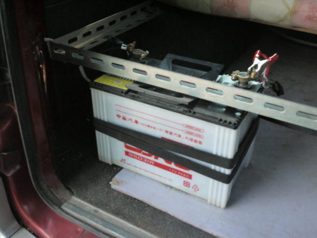

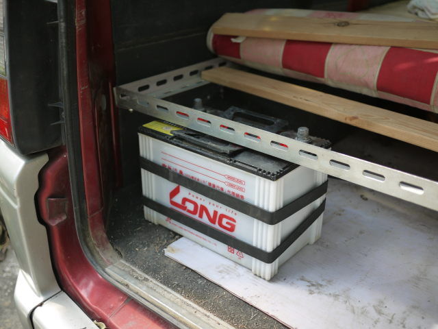

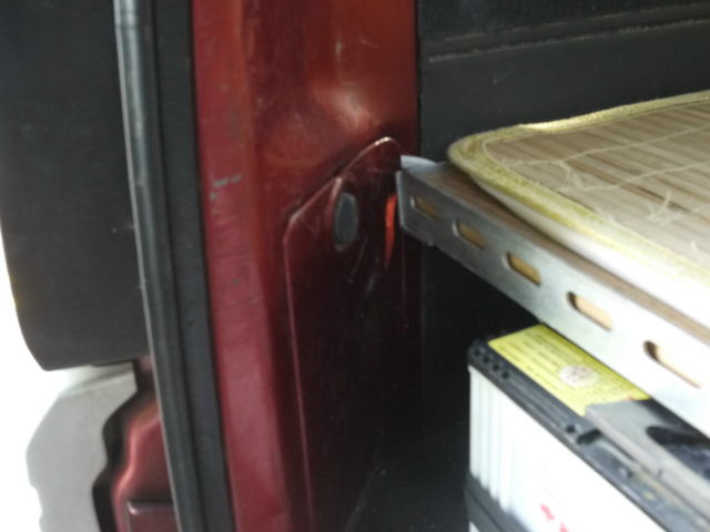

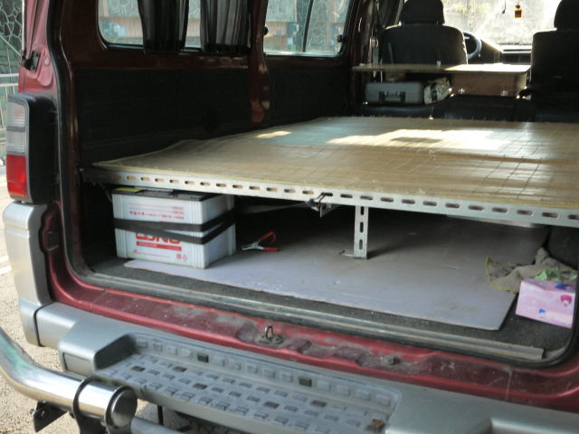

副電瓶放置在得利卡的尾部,並用橡皮帶綁住,以免滑動.

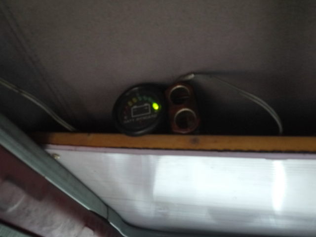

5W 12V LED 發奶?日光燈其實就非常亮了,另外加裝了電瓶電量表監控目前剩餘電量.

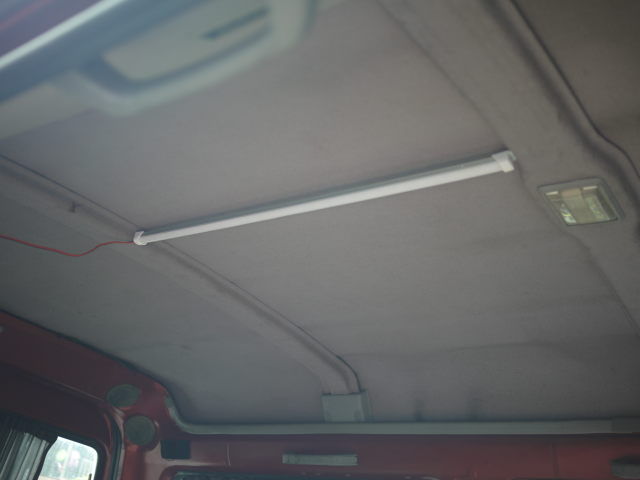

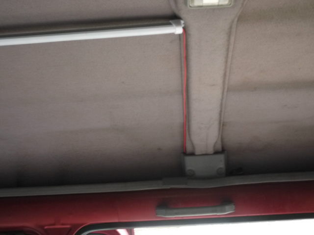

15W 12V LED 日光燈 安裝在得利卡天花板上,讓亮度可以平均照到每個角落

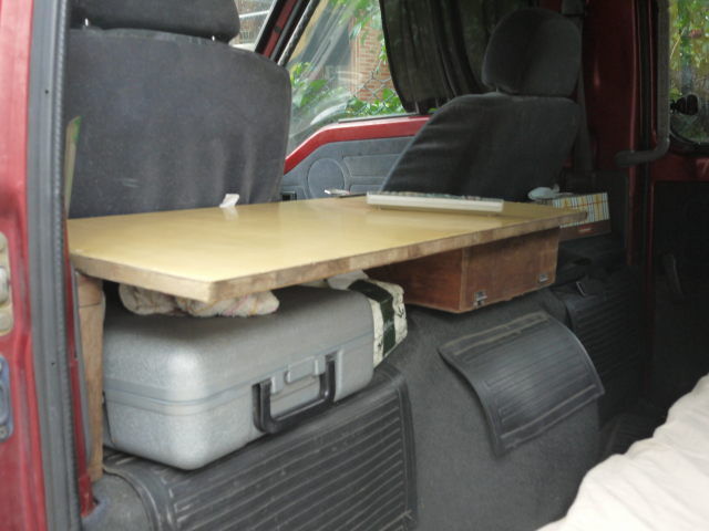

車上的小桌子,平常可以用?小朋友可以寫末?使用筆電上網當辦公桌.

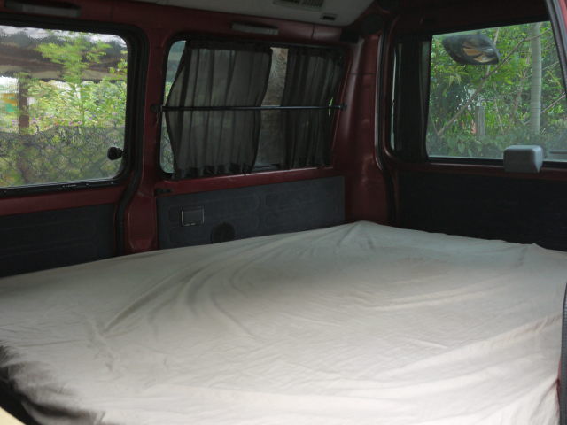

150X200 5公分厚的天然乳膠床墊,可以躺平睡二大一小的和家裡一樣舒服.

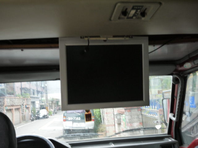

14 吋的液晶電視,提供夜間娛樂 ,無線電視和行動電影院
副電瓶電量表監控目前剩餘電量,並提供二組12V 電源插頭,可插風扇或筆電.

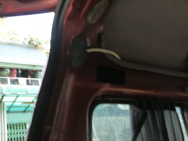

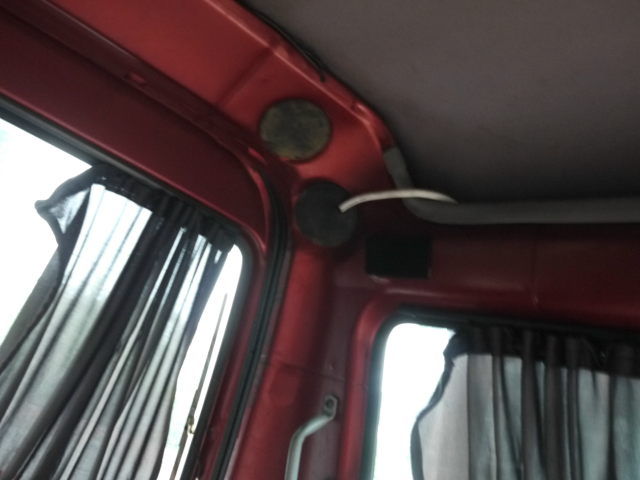

副電瓶的電源輸出線,就直接埋在得利卡的車殻裡
15W 12V日光燈直接可以把線拉直,放在線槽中.

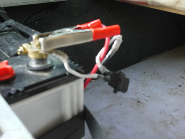

副電瓶位置,放電控制器使用鱷魚夾,可以隨時拔掉,斷開電源
副電瓶正極加裝保險絲,防止正極線破皮和車殻短路造成危險,而保險絲一定要接在副電瓶的開端,這樣在任何地方的正極線破皮,才可立即斷路.防止副電瓶的電繼續造成短路.
放電控制器放在副電瓶旁,亮燈表示工作中

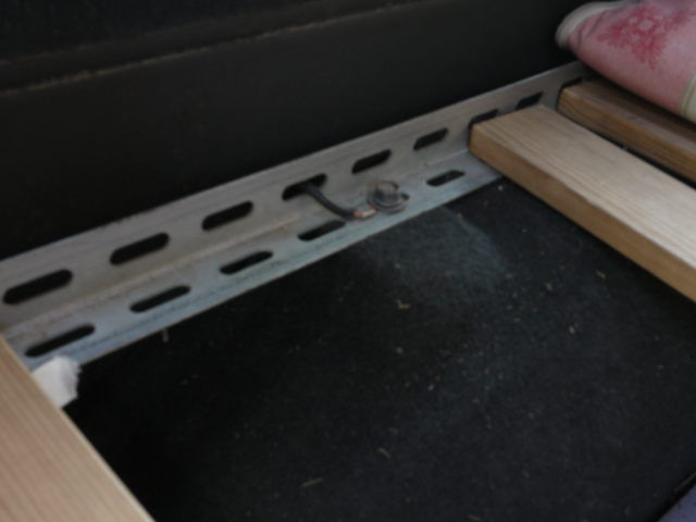

副電瓶負極直接接在車殻的第三排座椅的鐵鏍絲上.
副電瓶充電控制器放在主電瓶室裡,並用雙面膠貼合在主電瓶的側邊.方便排水.

副電池正極樁頭最好有絕緣包覆保護,因為看到您正負極都露骨在外...
萬一來個緊急煞車...剛好兩個樁頭都卡在角鐵上,那時保險絲也起不了作用啦!...
我也在找包覆正極的紅護套,負極就沒差了,整個車殻都是,目前這顆副電瓶是加水電瓶,剛好有蓋子會卡住角鐵,而且副電瓶有用橡皮固定,其實比較擔心的是晃動,把電瓶水搖出來了,搞到到處生鏽,也有想過買一個大小剛好的塑膠置物箱,把電瓶放進去,只有線頭出來,這樣最穩,至於充電產生的廢氣是否在車內產生不良影響,因電壓不高加上車內還不算是密閉,應該還好.
另外我那電量表是拍賣網買的,其實就是電壓表,參考用的,電瓶電壓越高,就亮越多燈,當副電瓶正在充電一定是滿格的,看電視時,使用耗電量大的電器,因負載大,相對電壓降低,電量表指示燈就無法亮這麼多顆約在中間,若拔掉電視,亮燈又會變多顆了,其實這些資訊己經夠了,有無正常充電,電瓶是否快掛了,都看得出來,因為我的主電瓶也有裝一組,發電機有無掛掉,電瓶有無繼續充電,非常清楚.

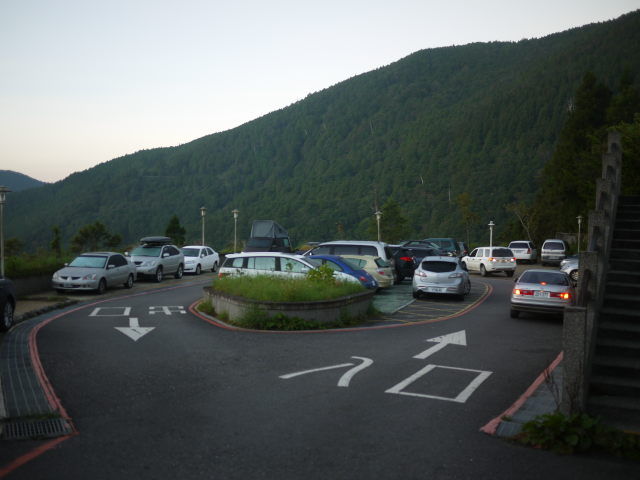

太平山的停車場...
是翠峰湖嗎?...(那裡網路訊號很弱ㄋㄟ......電視也收不到訊號.我帶魚骨天線都無法收看..)
站長是停那一個停車場?分享一下如何?

太平山山莊最近的停車場,有商店和乾淨的廁所,無線電視訊號收不到,但台灣大哥大3G 訊號OK,在 鳩之澤溫泉 烤蛋和泡溫泉到傍晚,就直奔太平山停車場夜宿,隔天爬太平山,這次就沒去翠峰湖了.

這裡也能停?
也是晚搭早收?
有拉車邊帳嗎?
只有自己一車?

我是睡車上,所以不需搭帳篷,也不需拉車邊帳,因為晚上沒太陽,最多擺個上次4w團購的小桌子,當天停車場有許多人睡車上,沒人敢搭帳篷,只有一輛T4有打開車頂帳,有不少人經過我的車看到車內燈很亮,還可以上網及看電影,好像很好奇,一直看!
