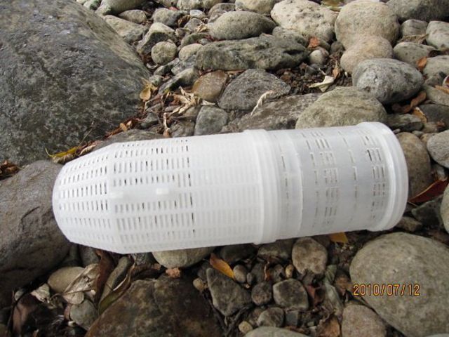

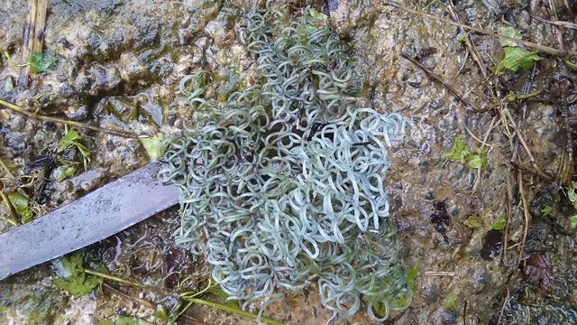

發表於 2014-9-14 11:29:31 | 顯示全部樓層
感謝Open兄的指引網題位置
下面這個塑膠泡麵網用來作山水雜物的取水過濾器,這個泡麵是已經風化廢棄了,泡麵剩下一半/

發表於 2014-9-14 13:14:08 | 顯示全部樓層
經過山居五年的嘗試學習,取水頭的過濾,目前是用塑膠蝦籠,效果最好,最不需維護,直接把進水管(一吋管最剛好)插進蝦龍口即,在蝦籠裡的管壁可用電鑽鑽幾個小孔平均取水更好...
之前跟鄰居閒聊發現別人也是用相同的蝦籠(英雄所見略同)

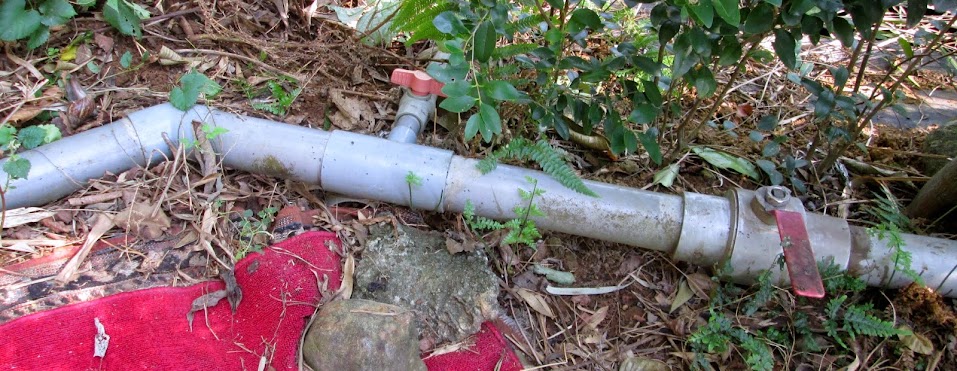

 樓主| 發表於 2014-9-29 15:53:04 | 顯示全部樓層
現在就拿自己的進水取水口先施工試試啦!...
這是原配---直接由灌溉溝引水出來...左側為灌溉溝,右側至田裡...
鋸掉原主開關,沒想到裡面卡了一堆竹葉,因為溝渠上方地主種了許多桂竹林...
所以舊閥門的密合度也差了!
