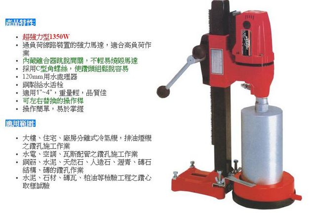

發表於 2014-9-9 13:19:34 | 顯示全部樓層
本帖最後由 lake22 於 2014-9-9 13:22 編輯
業餘铣洞機...
*** 要注意工作的牆面不是剪力牆***
請問要如何判斷牆面是不是剪力牆???

發表於 2014-9-9 16:00:29 | 顯示全部樓層
本帖最後由 sheshey2001 於 2014-9-9 16:05 編輯
文川 發表於 2014-9-9 15:54
請問要如何判斷牆面是不是剪力牆???
    我來解釋一下......
  剪力牆,也叫做抗震牆,結構牆或耐震壁,一般為鋼筋混凝土造。
    剪力牆內配有鋼筋;和磚造牆相比,可以抵抗地震所形成的水平力。
這裡有詳細介紹喔。
http://www.searchome.net/wikient ... A%E5%8A%9B%E7%89%86

發表於 2014-9-9 18:01:46 | 顯示全部樓層
請問要如何判斷牆面是不是剪力牆???
之前有看過一些知識關於結構牆與剪力牆的解釋.
如何判斷其實對於類似我不是從事建築業的會有困難.
大致有些情況~
1.剪力牆會用在高樓設計,從基礎到頂樓與柱子一樣沒有間斷.
也就是最下層到頂層的牆體都在同一個位置,大概可以判斷為剪力牆.
2.結構牆無論是RC(鋼筋及水泥強度)或磚牆,在設計時以對稱及連續為主.
如果牆從一端到另一端無連續的話,在結構體中是無用的.
也就是說當地震時,所有壓力剪力由樑柱承擔,牆本身無效用.
而材料本身其實也有一點作用.
所以樑柱及樓板結合成一個四方體,不要隨意改變或敲除比較好,板也是蠻重要的.
牆如果沒有連續,樑柱設計會到足夠,所以牆改變位置應當OK,而增建就不一定.
以上是粗淺的瞭解.
