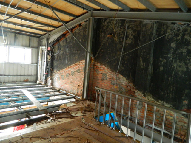

不然就先把裡面全部拆清,結構先不要動
再來決定,偶就是這麼做,至少安不安全看的清清楚楚,而且那時花2萬元拆
如圖偶家內部為(c型綱前屋主做的)
